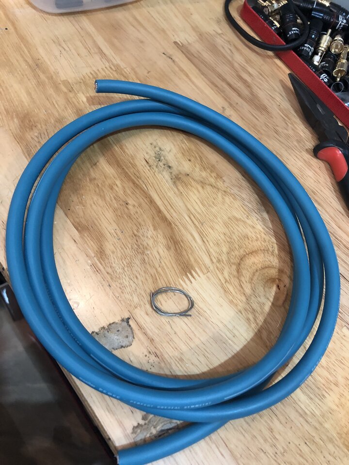

  15. audioinear
    audioinear Advanced Member
    4/8/19
    304
    532
    Dây em định thay đây ạ. Dây đồng PCOCC của hãng Monitor Đức. Jack em xài loại mạ vàng 24K viablue

  19. Maidanhan
    Maidanhan Advanced Member
    14/3/06
    3.722
    1.146
    Nếu đúng dây PCOCC chất lượng sẽ thay đổi rất khác biệt nhất là giọng hát
    Bác thay xong pls review hộ, nếu ngon tôi sẽ theo đúng shop bác đã mua.
    Tôi nghe 1 bác trên này dùng dây này rồi. Bác ấy mua rất cao tiền từ lâu.

  20. audioinear
    4/8/19
    304
    532
    Em có gửi hình sợi dây ở trên đấy ạ. dây màu xanh.
    https://www.springair.de/en/monitor-pc-occ-perfect-crystal-symmetry-1.0-m/h64098
  21. Maidanhan
    14/3/06
    3.722
    1.146
    Cần cái review của bác sau khi thay ấy, nhìn sợi dây thì tôi thấy rồi.
    Mong nhất là bác thật khách quan và vô tư để test.
    Tôi có 2 cái LP chuyên thu bằng Analog thuần và Digital Master, khi nào xong, bác khg chê, tôi gửi bác để thử cho oai :p:p:p.
