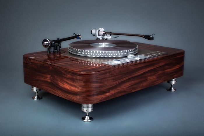

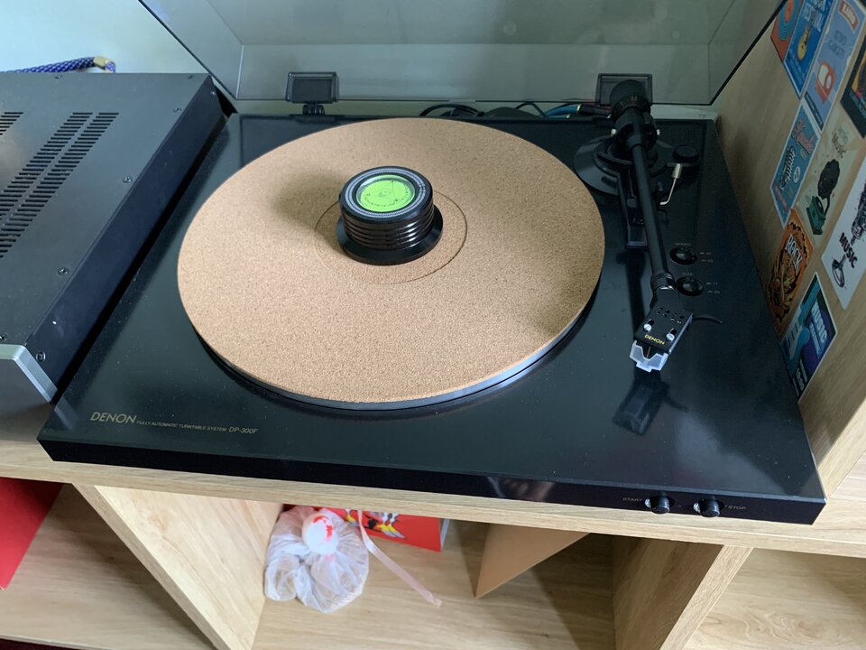

    Em có con denon dp300f muốn độ lại vỏ thành vỏ gỗ thì có bác nào có kinh nghiệm ko ạ? Mâm dùng loại belt drive. Em muốn độ để chơi 2 cần như hình minh hoạ
  3. vuanui
    vuanui Advanced Member
    10/2/12
    311
    238
    Bác tính xem dùng cần gì rồi hãy độ vỏ nếu ko sau lại đục khoét đấy
    Vỏ này ra hàng ghỗ CNC cắt rồi dán veneer nhanh ạ, có thể dùng vỏ zin rồi đóng cho to ra
