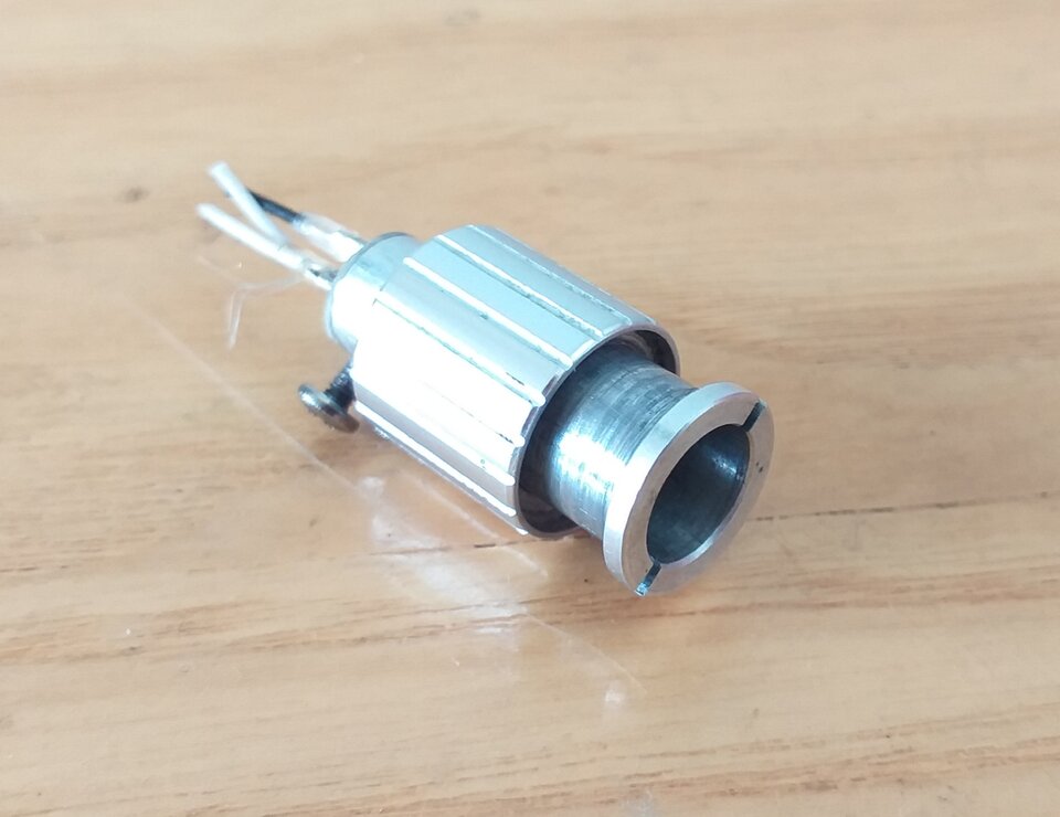

    Em đã nhận được món quà bác nguahoangphonui tặng. Em cảm ơn bác rất nhiều ạ !
    Và đây là thành quả, chưa biết đã chuẩn chưa, mong các bác cho ý kiến để em hoàn thiện bộ cần tốt nhất có thể ạ !
    Với các bác khuyên em có nên cắt ngắn phần đuôi cần và tăng đối trọng không ạ ?

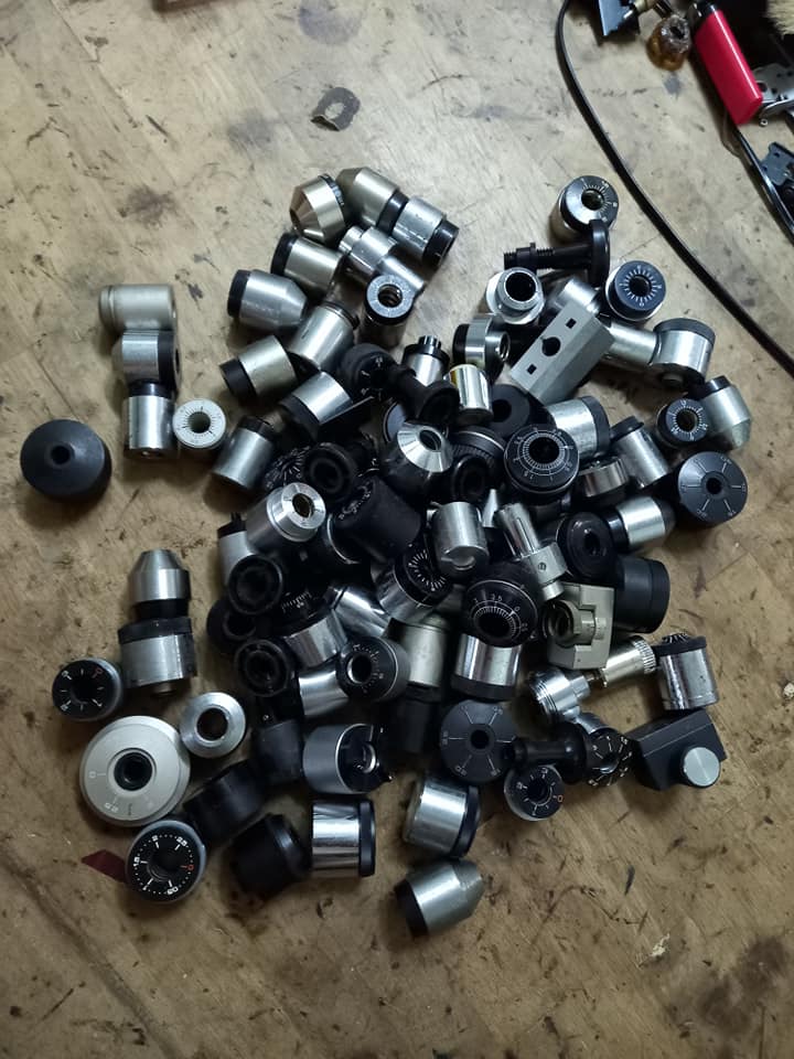

    Bác xem có quả bác cần không, nếu có em chỉ chỗ bác mua, em không có
