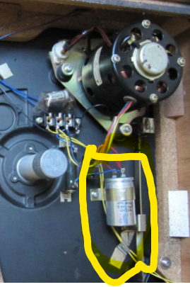

    Em đã tháo tụ ra và đo đạc cẩn thận rồi. Tất cả trị số đều ok

    Về nguyên tắc thì phải thay luôn cả cái plinth đi, nhưng cụ thể thế nào thì phải tháo ra, xem xét kỹ lưỡng rồi mới có phương án làm được,
