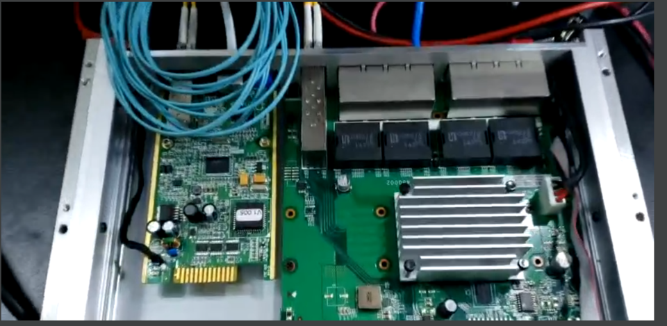

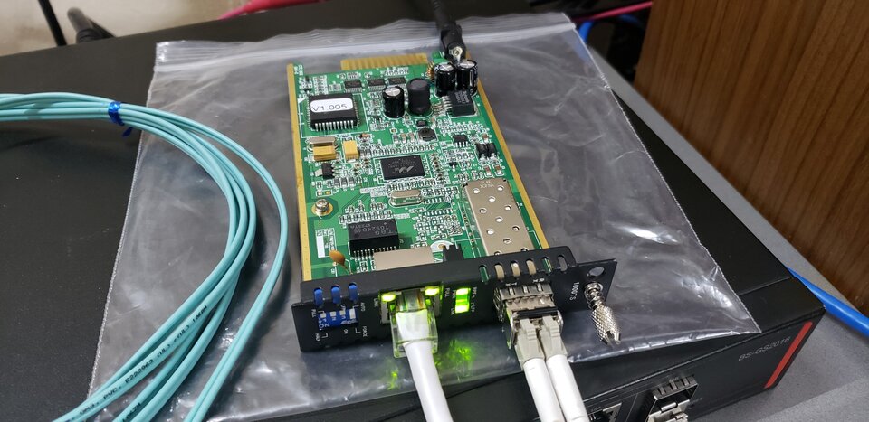

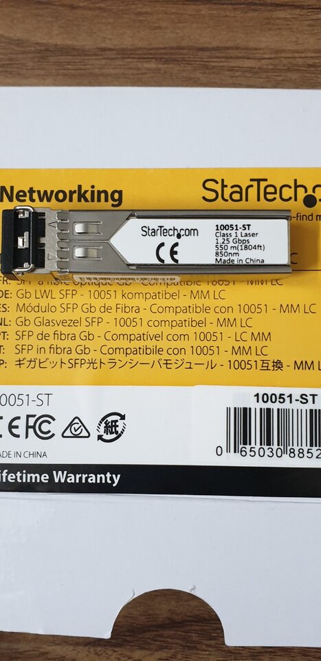

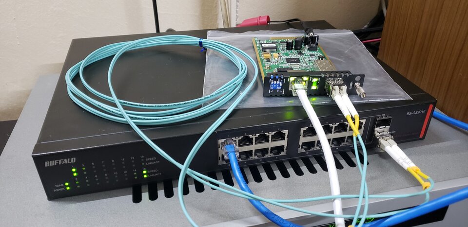

    E cũng đang lọ mọ Swich Quang a.
    1. Swich Buffalo PoE Smart 16 Port (BS-GS2016P).

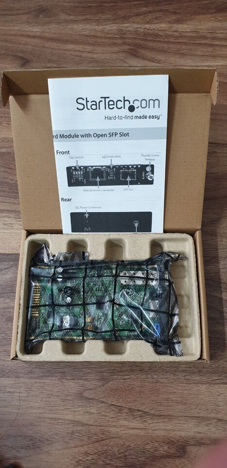

    2. StarTech ET91000SFP2C. Gigabit Ethernet Fiber Media Converter Card
    3. Startech Extreme Networks 10051 Compatible SFP Module - 1000BASE-SX - 1GE SFP 1G
    Đang test chạy thử a.. hơn nhiều so với Swich Dlink đã độ Clock + Nguồn Linear. > Sẽ nhờ HNE mod lại Clock+ Nguồn linear chắc ngon a.

    2 thiết bị này của a nghe hay lắm ạ , xử lý nguồn Linear và clock sẽ còn tốt hơn nữa > a gửi qua e e làm cho a ạ .

    Hay quá rồi anh Phong. Mod sẽ còn hay nữa :)
    Anh test D-link vs. Bufalo+FMC nhỉ? Có test D-link+FMC vs. Bufalo+FMC không em mang thêm 1 mạch FMC qua ;-)

    Cảm ơn bác Jacky! Bác nào chơi FMC Startech tham khảo thêm thông tin mình nhận được từ bộ phận hỗ trợ kỹ thuật của Startech. Câu hỏi của mình là tìm loại SFP Module tốt nhất cho cái mạch chuyển quang Startech ET91000SFP2C. Và dưới đây là câu trả lời của cậu kỹ thuật:
    “Thank you for contacting StarTech.com.
    The best SFP for the ET91000SFP2C will depend on the distance between the two media converters. For distances less than 550m I would recommend SFPGLCSXMMST: https://www.startech.com/en-gb/networking-io/sfpglcsxmmst. For longer distances up to 10KM I would recommend SFPGLCLHSMST: https://www.startech.com/en-gb/networking-io/sfpglclhsmst
    Tất nhiên là khái niệm “best” của họ là về mặt kỹ thuật, không liên quan đến chất âm; và thực tế nhiều SFP module có specs giống nhau và có thể dùng như nhau.

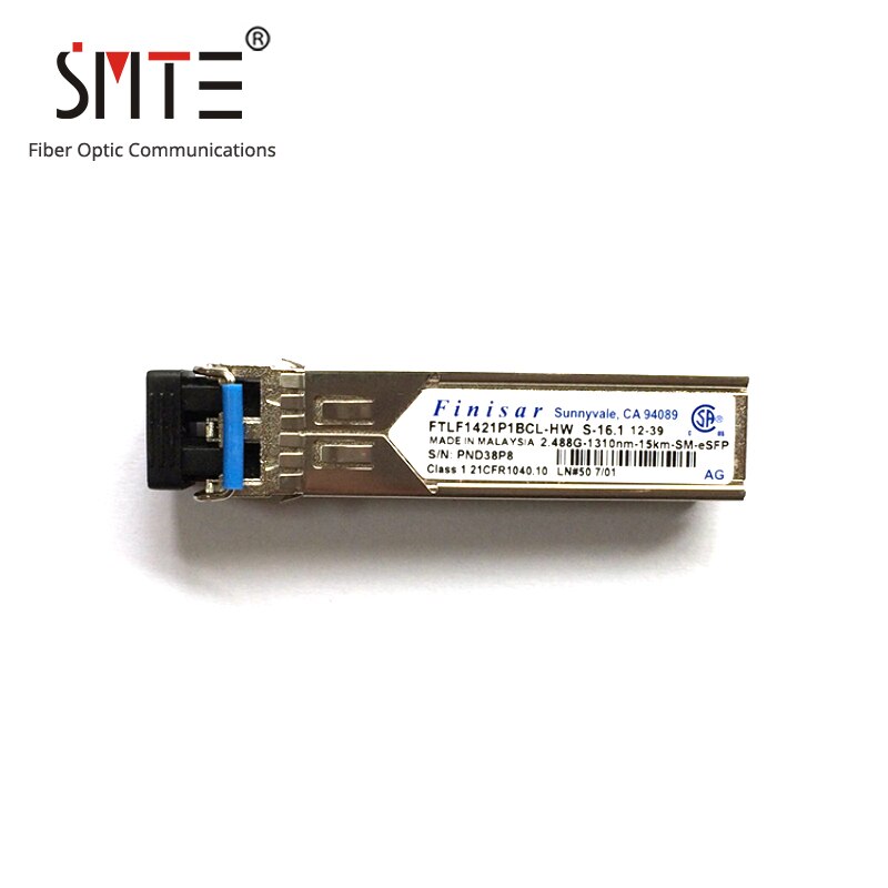

    gần đây em tò mò về finisar 1421 vì nó dùng DBF laser, ở góc độ kỹ thuật còn tốt hơn nữa, low jitter, chi phí sx cao hơn.

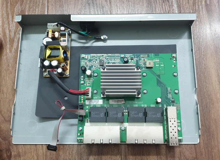

    Buffalo BS-GS2016P nguồn theo máy đề 100V nhưng cắm được 230V phải không bác, em muốn nghe thử chất âm trước khi upgrade.
    Theo em bác chỉ nên nâng cấp phần nguồn, không độ clock vì Melco S100 Audiophile Dataswitch hay nổi tiếng dùng clock nguyên bản của Buffalo BS-GS2016.

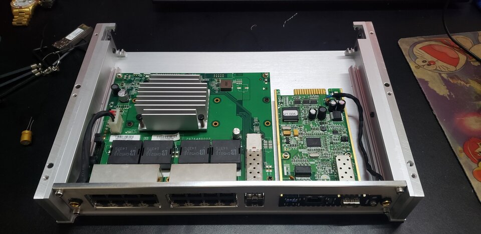

    Switch Bu + FMC +SFP của E đã chạy a.:)

    Điện nó Auto từ 100vac> 240vac. DC chạy 12vdc.. Mình cấp 2 nguồn 2*12vdc cho Switch Bu + FMC a. Đang test. Sau có thể nâng cấp Clock OCXO luôn a.( Clock theo Switch mình xem rồi, bình thường a).
    Mình đặt Clock này https://www.digikey.com/en/products/detail/connor-winfield/OH300-50503CF-025-0M/7691406

    Test đang dịch quá chưa mang đi được a.. Có vài AE cùng Test sẽ chính xác hơn a.
    Trên bộ dàn của mình hài âm, độ động tốt hơn. Cải thiện nhiều nhất ở dải cao a.
