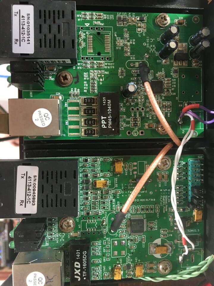

    Mình cũng đang có bộ WT 8110 này, can thiệp vào mạch có khó lắm không bác?

    Cũng đơn giản thôi bác, chỉ việc đưa chân 22 (DIRECT_WIRE) lên mức cao (Vcc) (mặc định nó là mức thấp) qua điện trở 1k, như trên hình nhà SX đã làm sẵn chỉ việc hàn nối các jump số 2 lại là song. Không biết mạch của bác có giống vậy không bác có thể chụp ảnh đưa lên xem như thế nào?

    Cảm ơn b, để tối về chụp gửi nhờ b giúp. Của mình là loại 1 sợi quang ko biết có khác loại 2 sợi như của b ko.

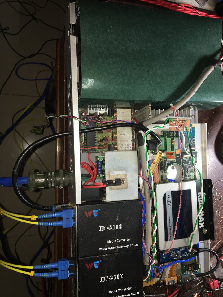

    vì mạch clock e chưa thiết kế cách ly output nên e dùng 2 con cho 2 mạch để cách ly hoàn toàn ạ .

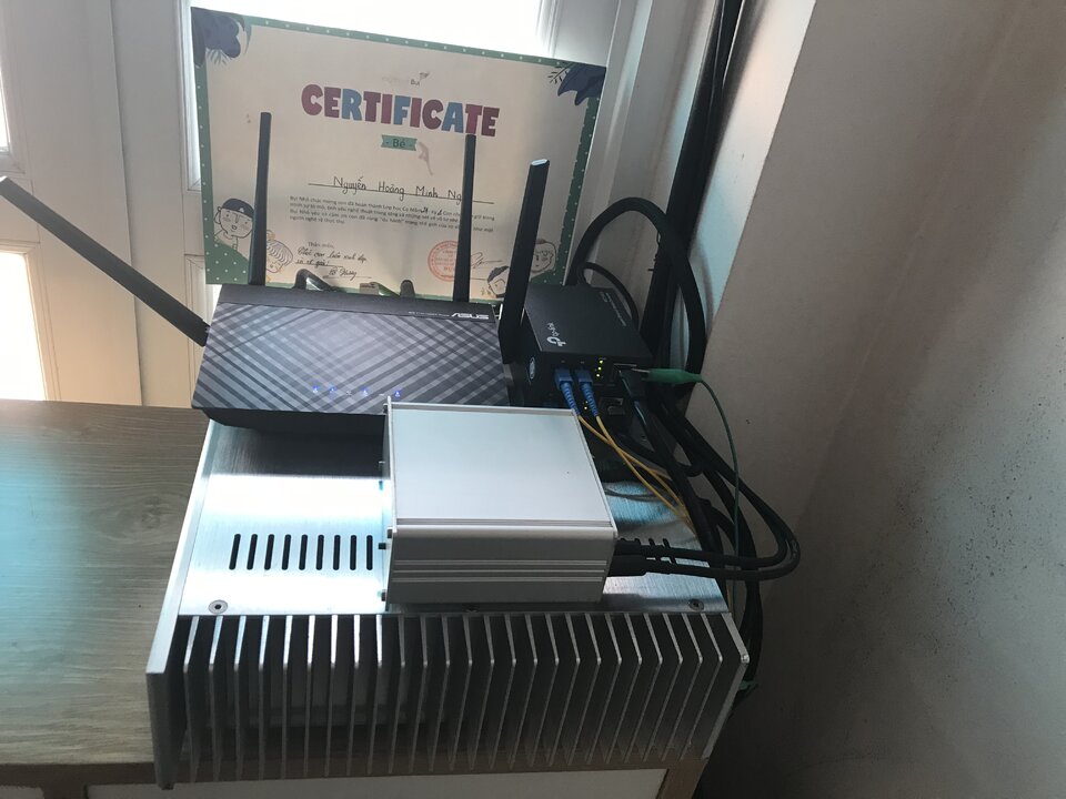

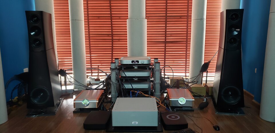

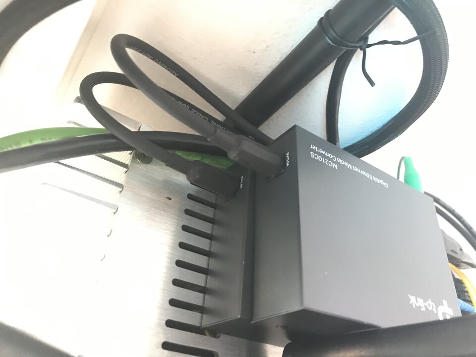

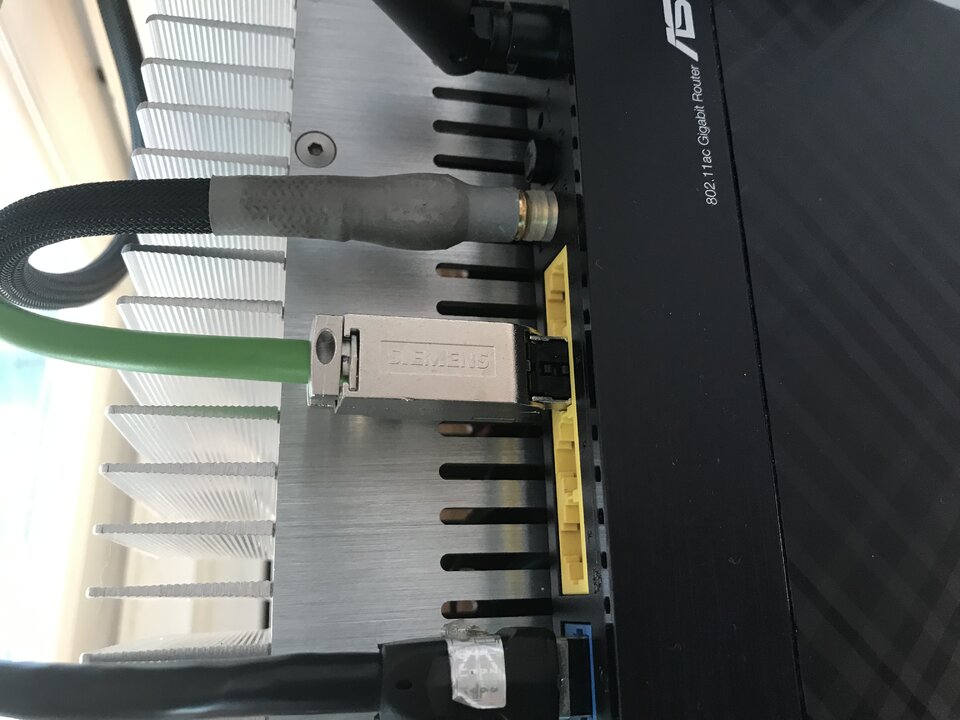

    20210326_204134.jpg 20210326_104509.jpg 20210325_190216.jpg cặp FMC test kiểm trên hệ thống này , lắp sau Router trước khi vào 1 cặp switch M12 Gold và 1 switch Anzus . Kết quả tiếng mềm mượt hơn và ra được những chi tiết nhỏ rõ hơn .v.v.v . Toàn bộ máy đều là linh kiện mới cần burn ít nhất 200h mới xác định rõ được sự thay đổi đến đâu .

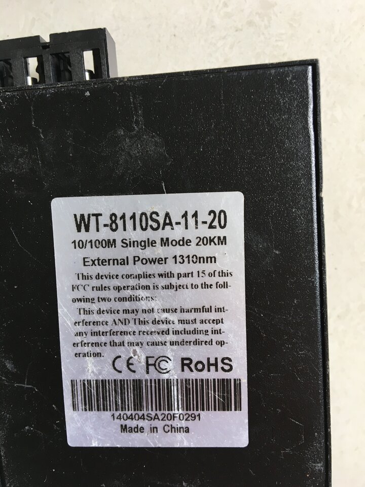

    Nhờ bác cho biết chính xác đời FMC nào với, VD: WT-8110MA-11-2
    WT-8110SA-11-20
    để e theo với, bác đánh dấu mối hàn ở chỗ nào cho dễ làm theo, sau khi cách ly quang chắc âm thanh được nâng lên tầm cao mới? Cám ơn.

    E chỉ dùng lại MM > test giữa SPF cisco 1301nm và Startech 850nm thì startech cho tiếng tự nhiên , cacd nốt nhạc cụ có hài âm rõ .v.v tổng thể là nên dùng hơn cisco ạ .

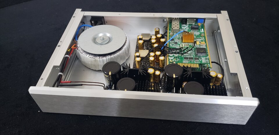

    mundorf + Kaisei + clock OCXO + full điện dùng LT3045 a :(:(:(

    Wow, bộ digital này tham chiếu quá, msb ref dac + taiko SGM server (lần đầu tiên e thấy ở vn)
    Chơi dac gấu thì VN ko ít người, nhưng đầu tư server gấu thì rất ít người chịu chơi, hoặc cùng lắm chơi hàng phổ cập có nhà phân phối như aurender.
    Ansuz switch vốn đã mạnh ở phần lọc nhiễu mà cặp FMC vẫn phát huy tác dụng ở việc cách ly nhiễu chứng tỏ là đồ digital có nhiều điểm còn “room” để nâng cấp trong chuỗi, đồ gấu tới đâu (có mạch lọc nhiễu, reclocker các kiểu) thì nâng cấp thiết bị đứng trước nó (upstream) vẫn có tác dụng.

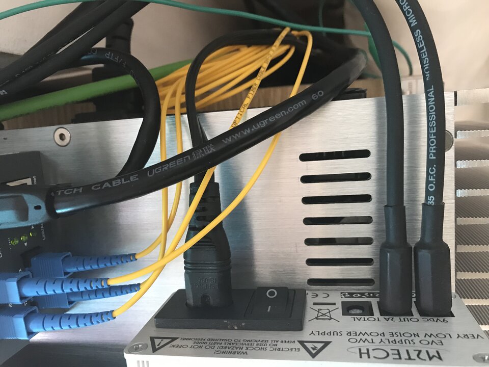

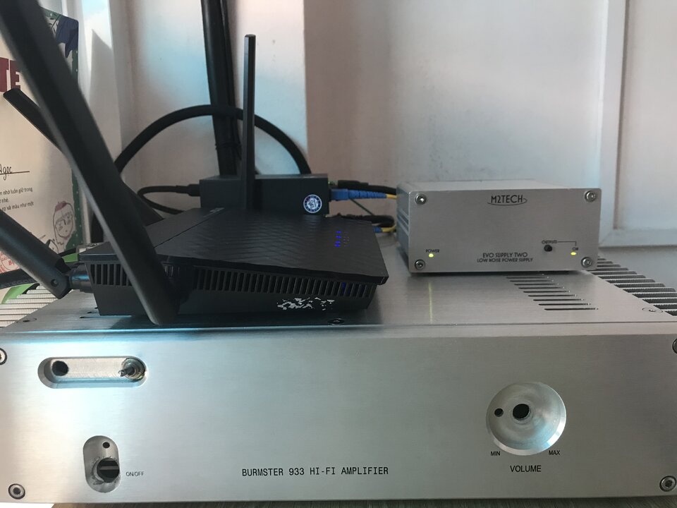

    Mình cũng đang dùng hệ sinh thái mạng và FMC single mode , âm thanh thì chưa có điều kiện thử , nhưng tín hiệu đường truyền cho Internet tv thì quá ổn , không rung lắc , chơi Game mượt mà
    * dây mạng xài chung cat7 vào FMC1 -> parch cord quang -> FMC2-> cat8-> router cho audio ( dùng nguồn linear ). Còn 2 FMC dùng nguồn M2Tech Evo supply 2 low noise.
    tieuphi2006 and oneclicklogin like this.

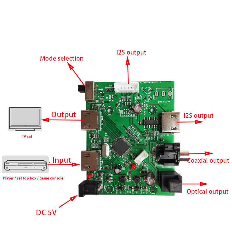

    Ngoài lề tí,mình dùng mạch này để chuyển HDMI to Coaxial không biết cấp nguồn linear thì âm thanh có tốt hơn không ? Ngoài ra mình có thể mod gì không à ? Nhờ bác chỉ giúp,thanks 629FE255-3A67-40CE-8A4B-179867DF71E2.jpeg
    oneclicklogin likes this.
  15. oneclicklogin
    oneclicklogin Advanced Member
    18/12/12
    1.223
    910
    Bác cấp nguồn linear chắc chắn sẽ tốt hơn, đối với các mạch digital nguồn càng sạch càng cảm nhận sự khác biệt nhất là ở dãy cao. Việc tiếp theo là bác nên mod con clock, mà sao bác không dùng đường I2S out nó hay hơn đường cáp đồng trục. cái mạch này nó nâng mức tín hiệu I2S nên có thể truyền đi xa bằng cáp HDMI.

    Dac mình không có I2s ! Nguồn linear và clock ở SG mua ở đâu vậy ? Thanks

    Có vẻ bác định đưa tín hiệu từ tv xuống DA? Nếu chơi như vậy thì cắm dây quang là được rồi. Cấp nguồn giời cho cái cục chuyển kia với mục đích chuyển hdmi sang coaxial thì cũng chả khác gì đâu.
