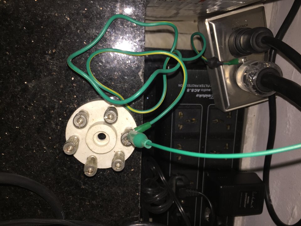

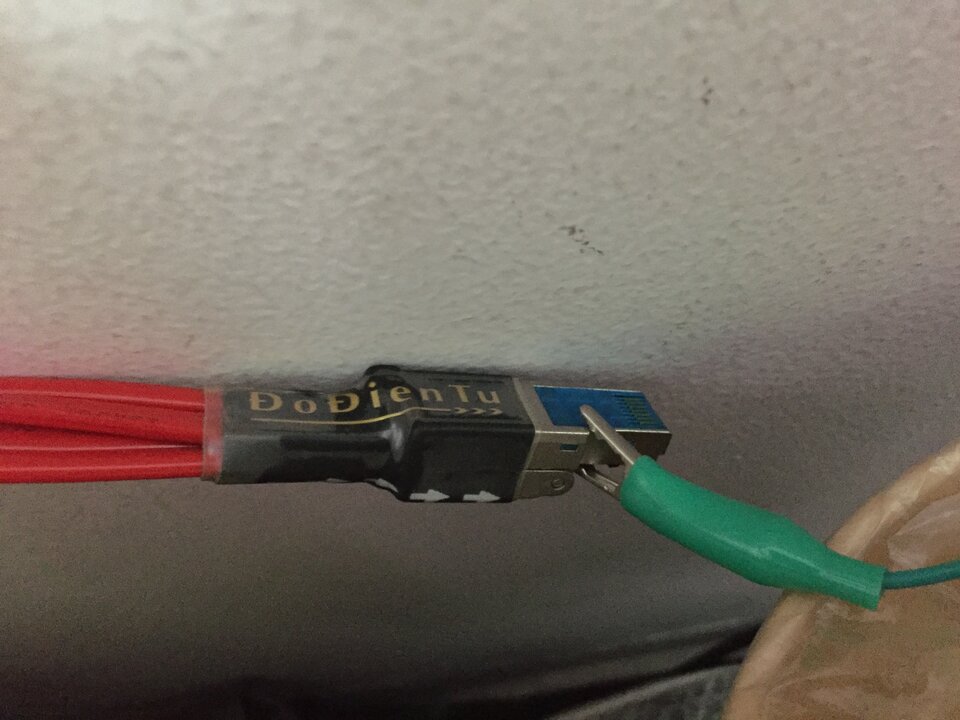

    Mình dùng sợi cat 8 này nối dây vào cọc te ổ nguồn tổng như này có dc coi là tiếp mass cho cổng LAN không các bác .

  9. quocdat
    quocdat Advanced Member
    4/6/06
    1.618
    986
    Bác phải đo xem thử vỏ của đầu dây nối mass nó có nối mạch với vỏ của các dây khác hay không. Nếu nó nối thì tạm xem như vậy, còn không nối thì có khả năng bác nối mass được 1 sợi thôi.
    Ngoài ra bác còn đo thử vỏ đầu dây bác nối mass nó có thông mạch với mass của nguồn 12Vdc cấp cho router/switch không. Nếu có thì xem như mass này nối xuống ground, tuy nhiên tốt xấu khó lường, tùy vào việc xử lý nguồn, xử lý ground của bác, phải thực nghiệm và so sánh mới biết được.

  11. freshaudio
    freshaudio Advanced Member
    16/6/07
    695
    521
    Theo như hình bác gửi thì mới chỉ nối mass (shielding) cho mỗi sợi dây đó thôi, vì áo ngoài của cổng LAN con router của bác bằng nhựa (phần màu vàng + xanh).
    Trong trường hợp này muốn nối mass cho router bác câu vào chân âm của nguồn DC cấp cho nó.
    Nguyên tắc mỗi thiết bị chỉ 1 đường mass duy nhất (có thể thông qua giáp của cáp, chân âm nguồn DC hoặc nối bằng 1 sợi cấp riêng) để tránh ground loop.

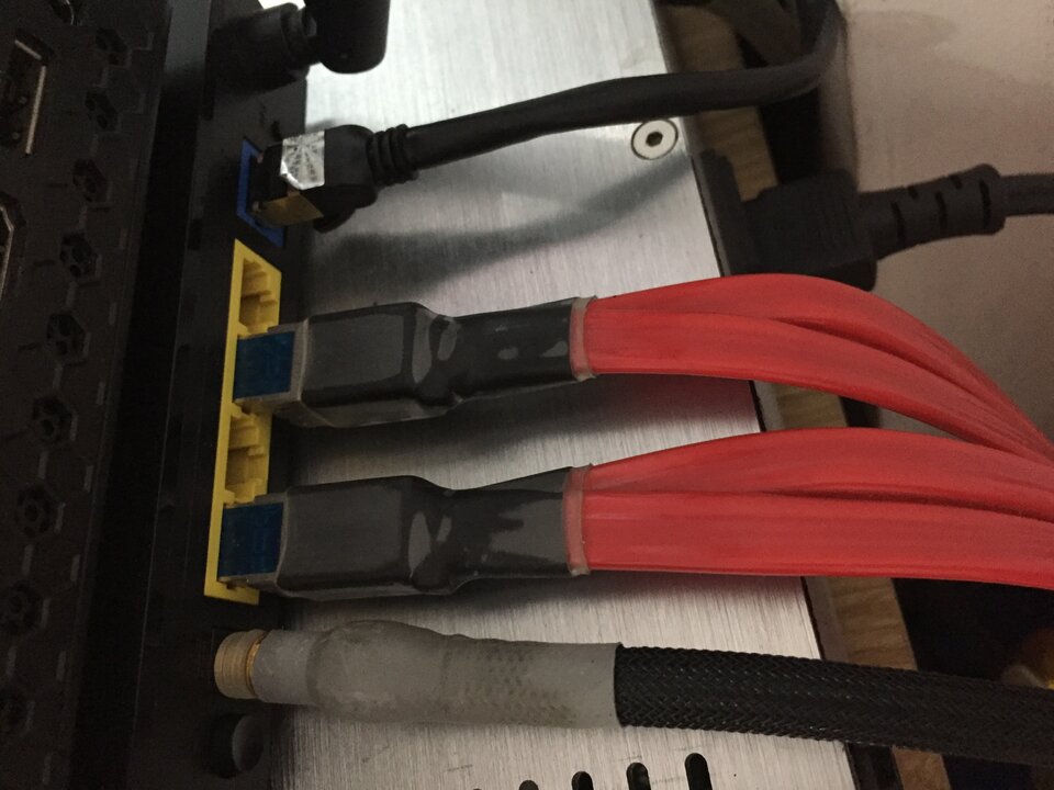

  12. QuyHuyen
    QuyHuyen Advanced Member
    14/2/19
    69
    72
    Con router của mình cũng vậy nên phải tháo ra tìm đường mát trên main rồi câu ra ngoài thế này đây.[​IMG][​IMG][​IMG]

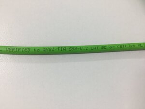

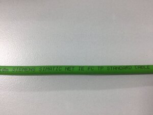

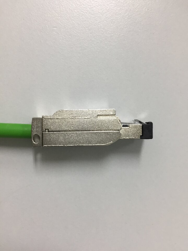

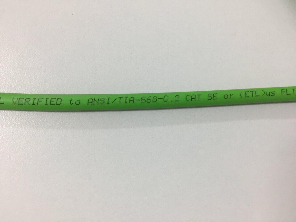

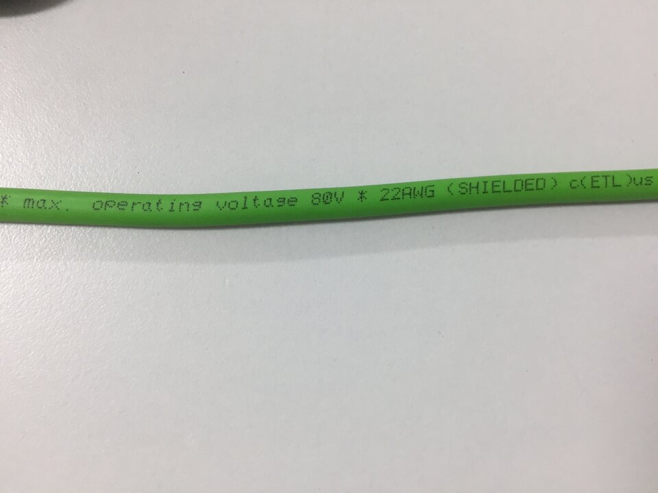

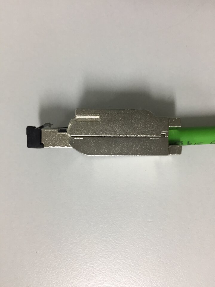

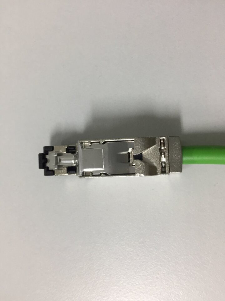

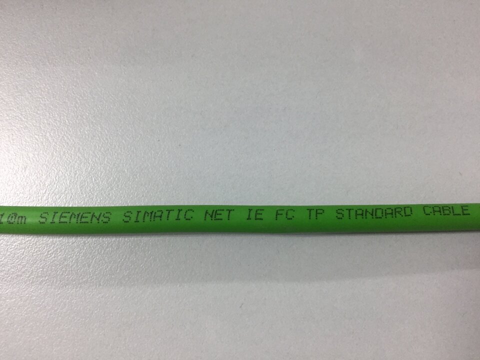

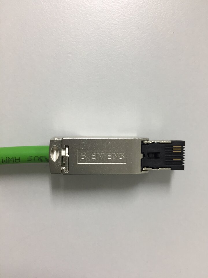

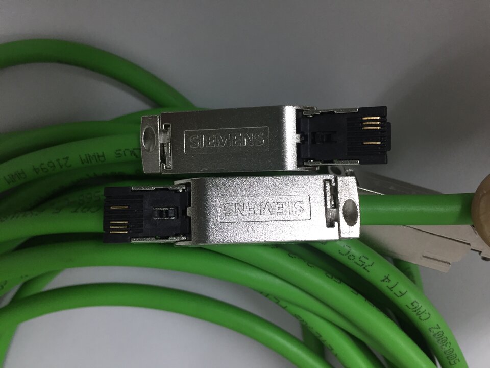

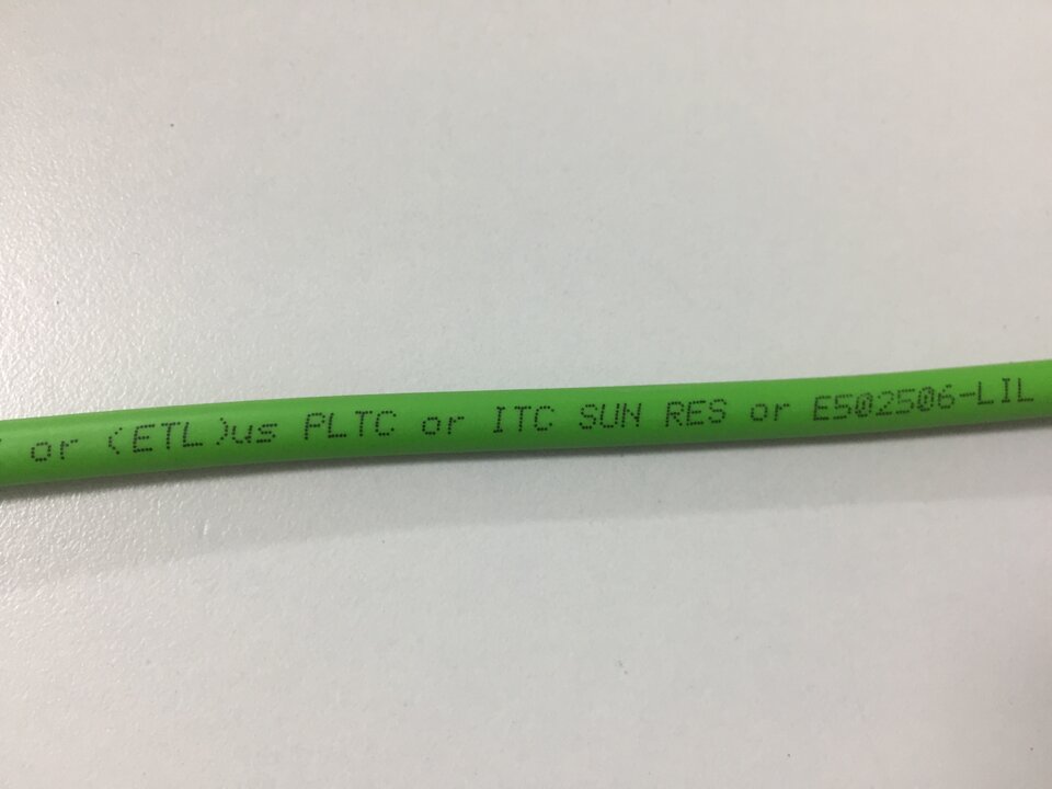

    có bác nào xài dây profinet 4 lõi này chưa , nhì pro vãi....tốc độ up & down em test thử >90 Mbit/s .
  17. quocdat
    4/6/06
    1.618
    986
    Đồ dùng công nghiệp chưa chắc phù hợp với âm thanh nghen bác!
    tml3nr likes this.

    521
    Mấy sợi cáp rẻ tiền mình diy vẫn đạt tốc độ này bình thường mà, còn hay hay không chưa tính đến

    Em xài cáp Vcom bình thường thôi cũng 113MBps chứ 90Mbps thì thấp quá ạ
