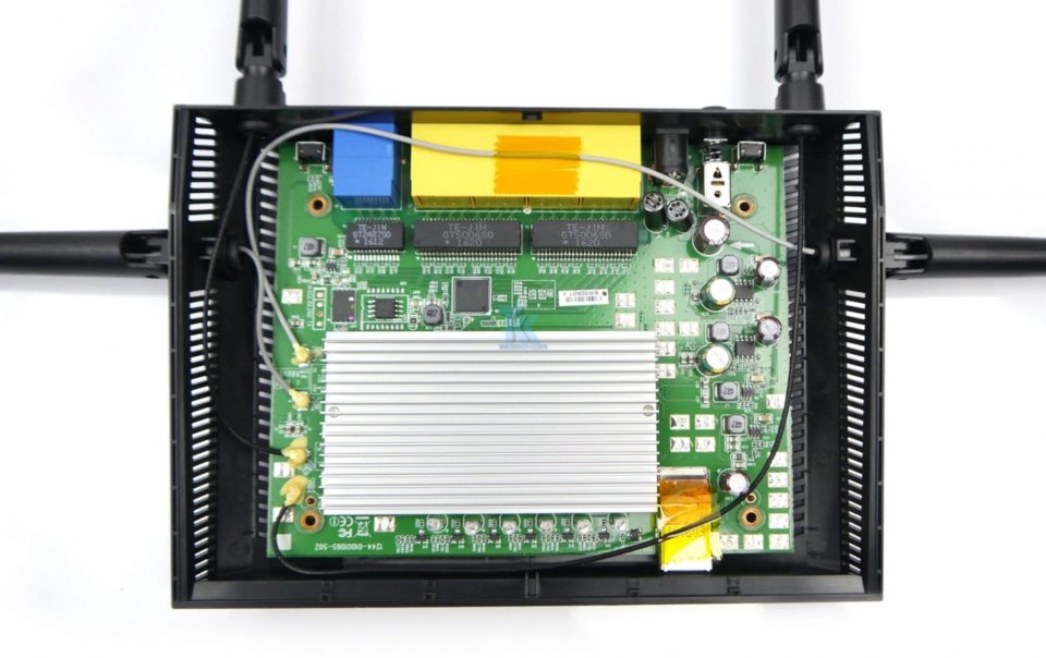

    Bác nào rành router cho em hỏi board như thế này thì có phải cổng 1-2 và 3-4 là 2 zones khác nhau trên router không?
    Đây là ruột con Asus RT-AC58U em đang xài.

    Nhìn vào 2 con IC phía sau 4 ports LAN em thấy có vẻ như nó chia làm 2 group.
    Em tản mạn tí chung quanh vụ group ports của switch.
    Khoảng thời gian trước năm 2000, thị trường lúc đó phân chia switch và hub rất rõ (Ở đây không xét đến switch layer 3):
    - Hub: Rẻ tiền, cơ chế của nó rất đơn giản. Khi nhận được data hay request từ 1 port nào đó. Nó sẽ phân phát trên tất cả các port còn lại.
    - Switch: Khôn hơn hub, ghi nhớ được mac address của mỗi thiết bị. Khi nhận được data hay request từ một port nào đó. Nó sẽ phân phát đúng port cần nhận. Đắt tiền hơn hub rất nhiều.
    Sau đó, để cải tiến những nhược điểm của hub. Người ta nghĩ ra một cơ chế tốt hơn. Được gọi là smart hub (Sau này các hãng lập lờ gọi là switch luôn).
    Smart hub hoạt động gần giống như switch. Nhưng thay vì nhận diện được từng port. Nó chỉ nhận diện được theo nhóm ports.
    Ở những smart hub đời đầu (Khoảng 2000-2002). Em test bằng sniffer thì thấy rất rõ việc này: Packet được phân phát trên tất cả các port cùng group, không qua group khác.
    Thường khi dùng smart hub. Thời gian đầu em cắm các port lưu lượng lớn chung group nhau. Nhưng khi thiết bị cũ quá, cắm khác group có khi lại chạy êm hơn.
    Do cơ chế này, Smart hub thường hay chết port theo group. Mỗi khi có 1 port chết, thường một thời gian sau sẽ chết thêm các port khác cùng group.
    Trong audio, có vẻ như khi mình cắm khác group, tiếng hay hơn do cách ly tốt hơn.

    Em cũng nghĩ như vậy.
    Em nói vụ này vì thấy có nhiều anh em cũng đã có sẵn router khá tốt. Em nghĩ nên cấp nguồn linear cho router, rồi sau đó là làm 1 switch audio. Như vậy sẽ gọn hơn là dual hay triple switch.
    Trong trường hợp muốn gọn nhất, cấp nguồn linear cho router, cắm tách group server và renderer/streamer tại router cũng là tốt lắm.
    Đây là ruột con Archer C2 v1 em cũng đang xài :) Cũng 2 group.

    Group hay Zone trong sw theo ý các bác là khái niệm gì vậy?
    Packet chạy trong mạng nội bộ và tương tác với các thiết bị hoặc bị chi phối bởi các thiết bị như thế nào phụ thuộc vào nhiều yếu tố cơ bản, đầu tiên phải kể đến là loại giao thức và từ cơ sở đó hình thành khái niệm nhóm(là tập hợp về mặt logic các cổng/giao diện) trên sw.
    Nói tóm lại mỗi một giao diện/cổng có thể được hiện diện trong một hay nhiều nhóm ảo tuỳ thuộc vào thiết kế và cách thức/khả năng quản trị của thiết bị.
    Còn cục ic to, hay nhỏ; ít chân, hay nhiều chân; một cục hay nhiều cục.... không đại diện hay thể hiện sự tương quan/tương ứng với số lượng nhóm logic của thiết bị.

    Ah, mình quên mất cái vụ cắm rút của các bác nên không hiểu rõ ý các bác định nói. Tìm hiểu mạch thì nên xem sơ đồ, bét nhất cũng phải là sơ đồ khối. Ngặt cái là nguyên lý và sơ đồ chi tiết của mấy cái sw hơi khó tìm nên ae không có đk tìm hiểu trên cùng một nền tảng cơ sở.
    Tiện thể, 2 cái cục nhiều chân, cao, đen mà các bác nói ở trên là cho một zone ấy là cái pulse transfomer chứ ko phải IC gì phức tạp. Thông thường thì một kênh ra một cổng rj45 sẽ có một cái, ở trường hợp của bác mtbc thì có vẻ như là hai kênh đc đóng chung một vỏ.

    Tìm đc cái sơ đồ khối thông dụng thể hiện ý hai bác mtbc và tmr3nl.
    Tuỳ theo khả năng/ độ rộng băng thông mà 1 PHY có thể điểu khiển 1 hoặc nhiều kênh RJ45, vậy khái niệm zone về mặt linh kiện có thể định nghĩa/hiểu theo nhiều cách, sau PHY hoặc sau EthMagn :)
