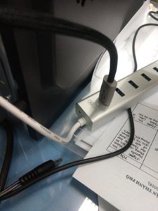

    Các bác nào có DAC nhạy nhiêũ từ cổng UsB lại gặp cái máy tính có nhiễu nhiều có thể thử cách sau.
    Dùng 1 cái usb hub rời bên ngoài. Bản chất của nó là có con chip usb hub bên ngoài máy tính tái tạo lại tín hiệu USb đi từ cục đó ra, nên đỡ bị nhiễu nội bộ máy tính hơn so với loại onboard hoặc card PCIx ra USB.
    Tốt nhất là dùng loại vỏ nhôm. Vì nó giúp giảm sóng nhiễu chạy vào trong mạch.
    Một lần chỉ cắm một thiết bị DAC khi nghe nhạc. Còn lúc ko nghe nhạc muốn cắm mấy cái cũng đc.
    Nên dùng loại cho phép cắm nguồn rời. Vì sau này cắm ổ cứng xài nhiều điện copy file cũng dễ. Hoặc các bác xài máy có dòng ra USb yếu quá cũng vẫn nối DAC tốt ko sợ hụt điện. (Cắm điện thoại xuất ra DAC chẳng hạn, khỏi sợ tụt pin điện thoại hoặc ko nhận được DAC). Còn với DAC ko xài nguồn UsB để điều khiển chip nhận tín hiệu hoặc chạy cả cục DAC thì khoẻ rùi.
    Với các DAC mini loại dùng luôn nguồn USB để chạy, ko cắm nguồn ngoài thì các bác có thể đầu tư con nguồn DC tốt cho Hub thay vì xài adapter kèm theo.
    Kèm một hình mình hoạ cục HUB vỏ nhôm có lỗ cắm DC rời hiệu con nhà nghèo Unitek (giá tầm 500k nên ko thể đòi hỏi nó như con ifi nano USB 5tr nhé)
