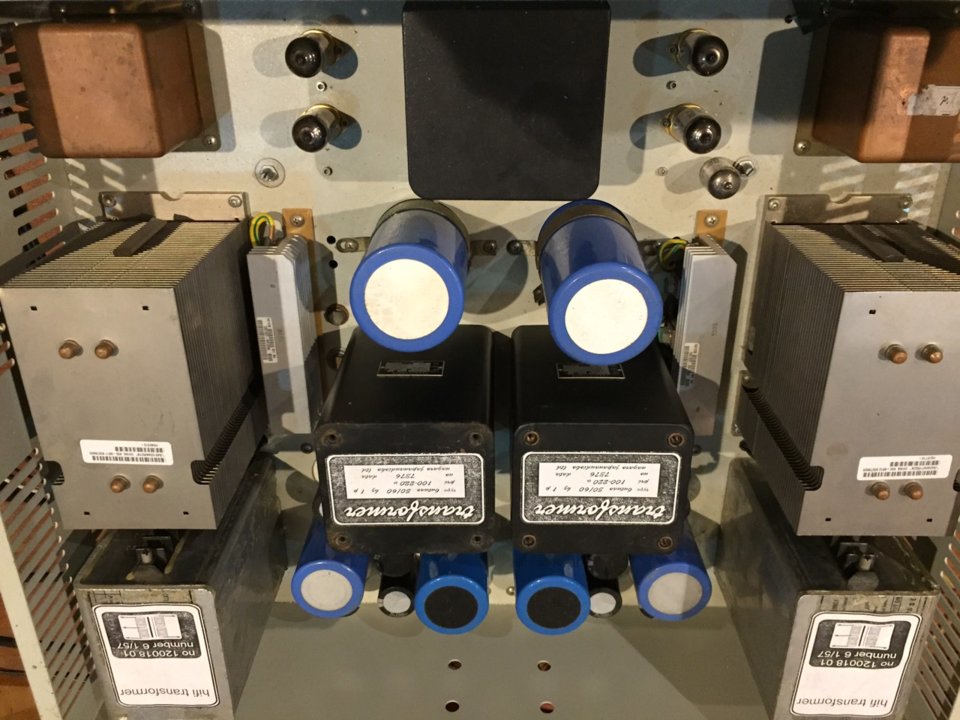

    Tìm mãi tưởng bị xoá rồi. Còn máy đưa hình ảnh lên là của đợt giao lưu tại Long Biên 6/5/2019 bị cho về vì không đúng tiêu chí, sau anh Sơn vẫn cho chơi vì mất công mang đến.
    Con máy này chạy toàn Mosfet và Darlington công nghiệp to khủng khiếp, các cực toàn bắt ốc. Đo công suất tại nhà được xấp xỉ 22W, đáp tuyến tần số rất tốt tới tận gần 50Kz mới méo. Mình nói thử bộ Darlington bằng choke tải quấn quấn trên Fe 40 dày 6cm bằng dây 1mm giống kiểu Pathos hai tháp của Ý xem ra sao chưa biết đã làm chưa. Máy này cup_of_cafe cũng được nhìn rồi.

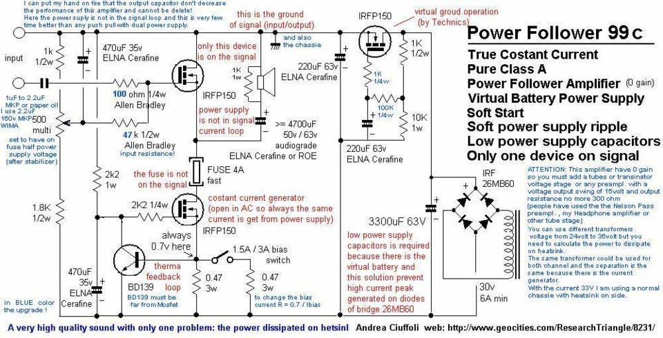

    Mạch toàn chữ tây kia chắc không nhầm bác nhỉ.... Nhưng bác nói toàn dùng Fet thì hơi quá... có con bóng bán dẫn thường trong mạch kia bác...BD139
    Bác có biết nó để làm gì không... Xin thảo luận kỹ tý để ai muốn sử dụng đọc xong yên tâm dùng. Cám ơn bác

    Con BD nó có ý nghĩa của nó đó bạn.... kể ra con đó thay bằng fet cũng được cho nó toàn fet như bác nói cũng ok nhưng về lý thuyết fet đắt hơn đèn thường nên họ cho BD vào cho hợp lý...
    Còn con BD họ bảo để xa mấy con fet to kia vì như bác nói đây là mạch classA nên nó nóng và đèn bán dẫn khi nóng nó bị trôi điểm làm việc so với thiết kế ban đầu nó giờ do nhiệt độ làm việc không chính xác như mong muốn nữa. Mạch làm sẽ làm việc lung tung
    Còn con BD đó nó có chức năng bảo vệ mạch công suất bảo vệ mấy con fet công suất khi mà vì một lý do nào đó dòng qua fet có nguy cơ tăng quá giới hạn của fet thì nó cho fet nó đang mắc cùng không dẫn fet đang cưỡi cổ nó lúc đó cũng không có dòng

    Có thể thay con BD bằng bất cứ con NPN nào tra datasheet thấy foraudio hay lownoise nào cũng dc. Nhiệm vụ chính của nó tạo áp rớt trên Rs của sò nguồn luôn = Vbe = 0.7v cont => tạo nguồn dòng cho mạch. Các cụ tùy ý lựa chọn dòng hằng : CCS mạch = 0.7/Rs
    Mạch này nói chung phần nguồn dòng giống ACA nhưng đặc sắc ở phần xuất, dân diy gọi W.E parafed nhưng thua ACA ở phần bias cho sò CS.

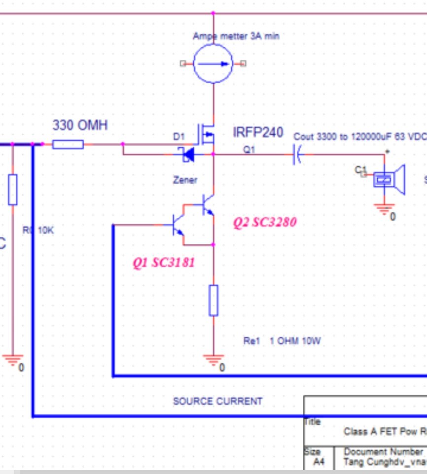

    Bạn có thấy hai con tran q1 và q2 không nếu là hai con bóng nghịch mà mắc như vậy thì làm sao nó chạy được.chắc chắn có nhầm lẫn nào ở đây.

    Mạch cụ Ba cực Q1,2 đơn thuần là tải, và có thể thay cả cụm đó bằng con trở 10R em nghĩ còn ngon hơn và đèn hơn vì hồi tiếp thấp hơn tuy nhiên giá phải trả suy hao cao hơn.
    Mạch nhìn hơi rối, không rõ ý đồ em nghĩ do t/g chưa thoàn thiện kiểu mạch test. Về cơ bản Q1,2 bias bởi D2 & IRF240 bias bởi D1 là đủ với mạch này nhưng chắc do thi công ko đưa dc 240 về điểm bias tĩnh do ko tìm dc D1 có giá trị phù hợp như ý đồ nên tác giả chế thêm 2 đường bias.

    Bạn có thấy kiểu mắc q1, q2 hơi kỳ không. giả sử trong trường hợp cực b của q1 nhân được dòng phân cực thì q2 có dẫn được khổng? ngoài công dụng như bạn nói mình nghĩ nó tạo ổn dòng cho fet hoạt động.

    Như satuki nói q1,q2 chưa hiểu lắm. Bác phân tích kỹ hơn được không ạ. Cám ơn....

    Q1 dẫn thì Q2 Ub =Ue, để transistor NPN hoạt động thì Uc>Ub>Ue

    Ở đây mạch vẽ lại nhầm lẫn kiểu mắc darlington thôi mà (hình như đã có chụp mạch vẽ đúng đưa lên ) . Mạch này là mạch khuếch đại cơ bản với 1 phần tử fet khuếch đại áp và 1 là tải cho nó kiểu current constant vì BJT công suất lớn có beta nhỏ nên cần dòng bias lớn để cải thiện tác giả dùng mạch darlington .. dòng tải của mạch được xác định bới Vzener - 1,2V / Re .

    Mạch trên xuất S, tín hiệu sẽ chui tọt xuống đất vì đi qua con trở 1r dễ hơn đi qua cuộn cảm 8r côn loa. Q2 ở đó với kháng AC vô cùng lớn đảm nhiệm tín hiệu ko thất thoát. Tiện tác giả thêm Q1, Z 1.5v + R=1r tạo thành CCS. Trong mạch này cụm này có đúng chức năng trên.
    Nếu bỏ đường xanh thứ 2 đi, khi này Vs của 240 > 3V trong khi Vg ~0V với Rg=10k đấm mass => fet ko dẫn. Để fet dẫn tác giả tạo một cầu phân áp R2&R3 nâng Vg lên mức có thể bias dc sò.
    Con zener giữa GS của 240 tớ nghĩ mục đích để bảo vệ mạch là chính.
