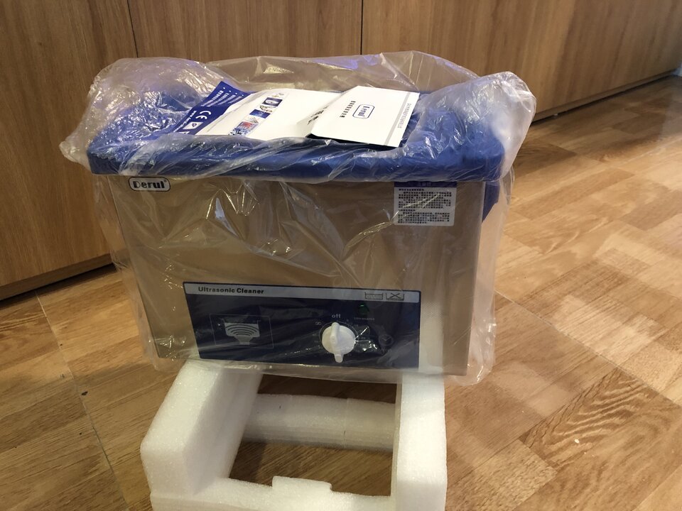

  15. sonk100
    sonk100 Advanced Member
    8/5/15
    152
    87
    Em cũng học theo bác DIY một cái nhưng hôm qua Shopee họ ship cho em cái bồn 4L, bóc thùng ra cắm điện thì không thấy chạy, tụt cả hứng giờ đang liên hệ đổi cái khác
  16. vuanui
    vuanui Advanced Member
    10/2/12
    311
    238
    Thế là bác hơi đen đấy !
    Mấy bạn em mua sau em bị đắt lên nhưng cái nào cũng dùng ngon :D

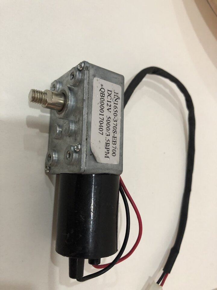

  17. vuanui
    10/2/12
    311
    238
    Giờ em mới mua cái máy làm nước cất, pha với cồn IPA rửa siêu sạch mà ko hại đĩa :p
    Máy em rửa đĩa 33-45 được hết, ko thích thổi khô thì lật ngược cho tự khô
    Em mua 1 can 4L cồn alcohol ipa pha 5-10% mà mãi ko hết 1/4
    Còn đồ em toàn mua shopee với lazada giá rẻ bèo bác ạ
    Giá để đĩa em xoay cái phần khung vuông lên là đủ chiều cao
    https://shopee.vn/Giá-để-chén-đĩa-ráo-nước-tiện-lợi-cho-nhà-bếp-i.135241465.3302269809
    Jack đực DC
    https://www.lazada.vn/products/i108...mp=1&spm=spm=a2o4n.order_details.item_title.1
    jack DC cái
    https://www.lazada.vn/products/i291966900-s463452757.html?urlFlag=true&mp=1
    Motor giảm tốc (muốn chạy tốc độ chậm thì các bác dùng adapter 9V) nguồn cấp ăn theo công tắc hẹn giờ của máy rửa
    https://www.lazada.vn/products/i118...mp=1&spm=spm=a2o4n.order_details.item_title.1
    Chân kẹp
    https://www.lazada.vn/products/i121...mp=1&spm=spm=a2o4n.order_details.item_title.1
    Cái trục thì có thể tiện hoặc mua ống carbon
    https://www.lazada.vn/catalog/?from=input&q=ống carbon&location=Overseas
    Đệm đĩa thì silicole hoặc cao su 10-15mm hình tròn bán rất nhiều trên shopee, các bác an tâm là ko ướt tem đĩa vì khi máy quay và rung ko có nước chảy vào tem đâu
    Bác nào ko muốn đợi đĩa khô thì mua thêm cái quạt này, thổi 3 phút khô cả 10 đĩa, ko thì mang ra thổi lá rụng ngoài sân :D
    https://shopee.vn/Quạt-Thổi-Gió-Điệ...48&xptdk=c3fc3d3d-905d-4383-b956-48d493a6d448
    Trục quay đĩa em làm bằng ống nhôm
    Em mua ống carbon 7mm rồi nhưng làm biếng nên ko tạo ren cái đầu motor giảm tốc để vặn thẳng vào cái ống carbon
    Cái cụm giảm tốc này nó tháo được ra, tháo cái trục đó kẹp khoan là mài nhỏ được hoặc cầu kỳ thì ren taro rồi vặn thằng vào ống carbon
    QuanGiaDai, stereomate and sonk100 like this.

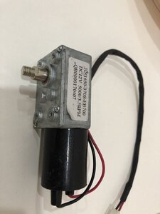

  18. sonk100
    8/5/15
    152
    87
    Đầu Moter giảm tốc có ren sẵn rồi, em đang muốn làm cái ống có ren trong để vặn trục tiếp và đầu trục Moter đầu còn lại em làm ren ngoài đề vặn ốc ép chặt những chiếc đĩa với nhau trong khi rửa
  19. sonk100
    8/5/15
    152
    87
    Đồ nghề của em sắm được như này rồi, đang liên hệ để đổi cái bồn khác. Cũng định tháo ra tự kiểm tra bên trong xem nó có bị tuột hay bung mối nối nào không nhưng khi tháo mấy con vít ở đáy bồn ra nhưng vẫn không mở được để xem lòng mề nó ra sao. Bác đã tháo ra chưa thì chỉ cách cho em với
  20. vuanui
    10/2/12
    311
    238
    Nó có 4 con ốc, mỗi đầu 2 con (ko phải ốc liền chân đâu bác nhé)
    Ở đáy có 4 cái khuyết ở góc, tháo ốc rồi thò vào đấy đẩy nhẹ là nó ra ạ
    Với bác văn hẹn giờ nó mới bật mà
  21. sonk100
    8/5/15
    152
    87
    Nó không lên nguồn khi em văn hẹn giờ. em đổi dây nguồn khác cũng không lên đành phải liên hệ với bên bán hàng đổi cái khác vậy
  22. sonk100
    8/5/15
    152
    87
    Em đã tháo được ra và thấy 1 đầu dây nguồn rơi khỏi đầu giắc, cắm vào xong thử chạy phà phà. Lại tiếp tục dự án thôi. Cảm ơn bác đã hướng dẫn
