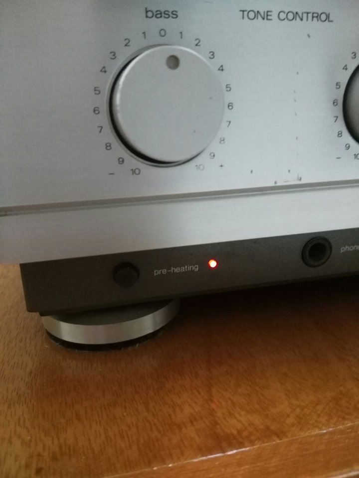

    Các bác cho em hỏi kinh nghiệm tí. Con L550 của em chỉ cắm điện, không bật nút power mà amply đã bị nóng là sao nhỉ? Có cách nào xử lý bệnh đó không ạ? Giờ cữ mỗi lần nghe xong em lại phải rút dây nguồn ra rất khó chịu.

    Bác kiểm tra xem nút " pre-heating " xem có sáng không nhé, nếu có thì hãy tắt nó đi.

    Nó là bán dẫn thuần class A bạn ạ. Nút Pre đó mình chả bg bật. Cái này lần trước nó bị, 1 thời gian mất, giờ lại bị lại.

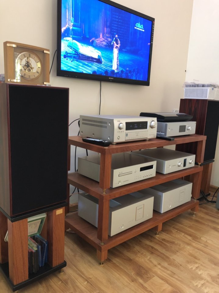

    Có bác nào chơi luxman giống em ko ?

    Cặp Pow quá dữ, của bác Tam Govap hả bác chủ ?

    Cặp loa của bác là 40.1 ạ
  19. vutrunghoa
    vutrunghoa Advanced Member
    15/9/10
    67
    62
    Dạ, cặp của em là SHL5 Plus ạh
  20. vutrunghoa
    15/9/10
    67
    62
    Dạ, đồ của em mà bác :(

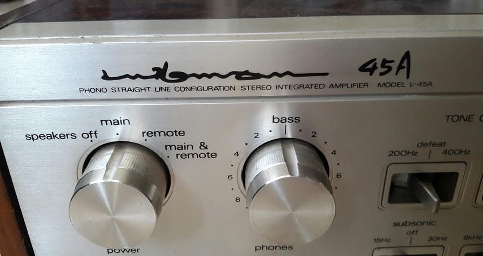

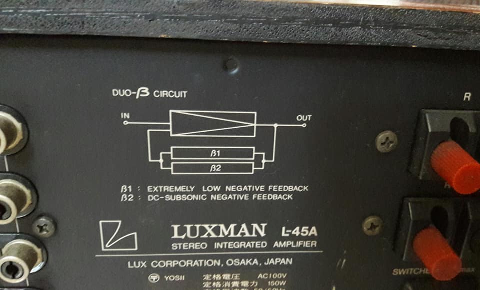

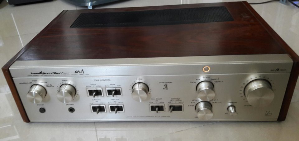

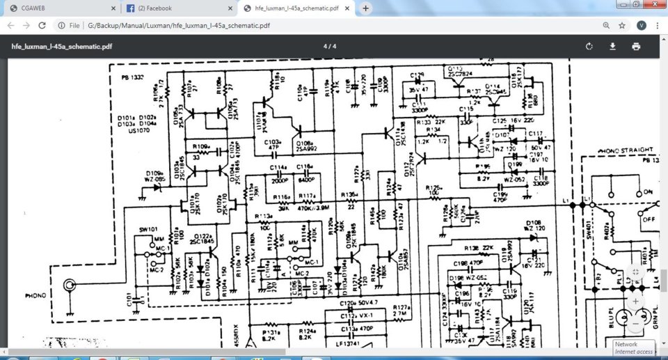

    1.jpg 2.jpg 3.jpg 4.jpg 6.jpg Amply Luxman L-45A nhỏ mà có võ [​IMG]:)
    Công suất ra tuy không lớn (65W + 65W) nhưng độ méo nhỏ 0.009% nên tiếng rất hay, tích hợp cả mạch khuếch đại Phono dùng transistor trường (FET) nên không dùng tụ nối tầng đầu vào, dùng được cả cho MM và MC nên không phải mua Phono box khi kết nối với đầu đọc đĩa than (Vinyl - LP).
