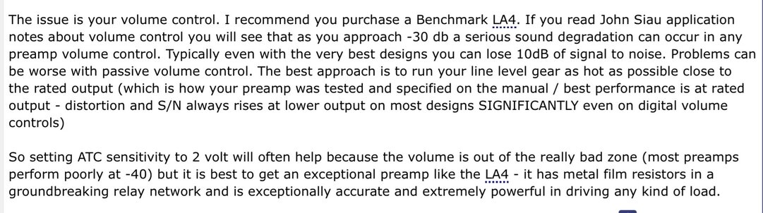

Phòng nhỏ của bạn đang đặt đôi 25A Pro là bao nhiêu m2? Dù là loa mid-sized, nhưng 25A Pro là quá mạnh với không gian hẹp. Phải chấp nhận mua các thiết bị rời tốt hoặc rất tốt, đừng cố mua thứ phù hợp với ngân sách hạn chế. ATC đòi hỏi như thế, bất kể thiết bị điện tử là rời, tích hợp hay kết nối trực tiếp. Tôi đã từng chia sẻ tham khảo thông tin rất hữu ích về loa ATC Pro trên diễn đàn của dân chuyên nghiệp. Đây là trích đoạn từ Gearspace, họ trao đổi khi điều chỉnh độ nhạy đầu vào của loa 45A Pro (loa anh em với 25A Pro) từ 1V đến 2V sẽ tác động đến dải âm như thế nào. Là tôi, phương án tối ưu là chọn Benchmark LA4. Bạn chỉ phải bỏ ra khoảng 3.000 USD. Chord Dave cũng rất được khen ngợi, nhưng giá lại gần “chung mâm” với Weiss DAC 501 khét lẹt.
