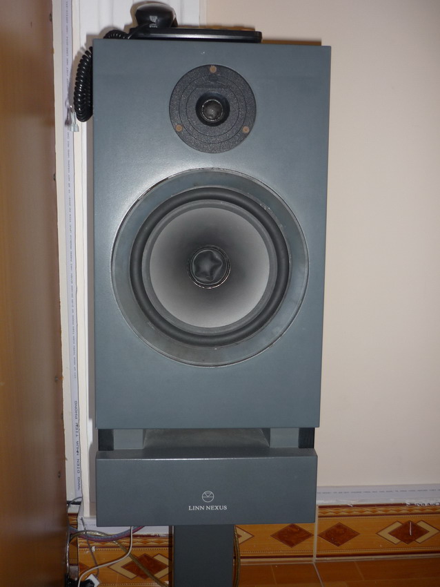

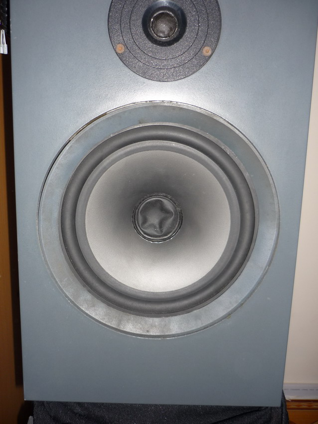

    Các bác cứu giúp em chú Linn Nexus này với.
    Chả là nhóc con nhà em nó nghịch bẹp cái nón loa rồi, các bác có võ gì giúp em nó tròn vành lại được ko a?

    Bác lấy máy hút bụi, mở ở chế độ yếu nhất rồi từ từ để gần cái mũi loa để hút nó lên.

    Tks bác,
    Bác cho em hỏi thêm chút: nếu ko có máy hút bụi thì có cách nào khác ko bác?
    Em đang nghĩ thử dùng băng dính rồi kéo ra.. nhưng chưa dám :)

    Băng dính là OK bác ạ, nhất là với loại mũi vải. Còn nếu là mũi nhôm thì cẩn thận không băng dính nó lôi cả sơn ra thì xấu lắm. Bác dính vào rồi kéo dứt khoát ra là OK. Không được 100% như ban đầu nhưng cũng phải 80%

    Ok, vậy thì tốt quá. Tí em thử luôn, sẽ báo cáo thành quả cho các bác
    Tks các bác nhiều nhiều :-D
