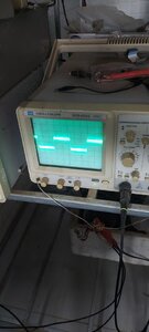

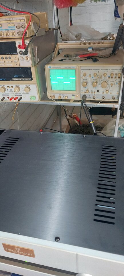

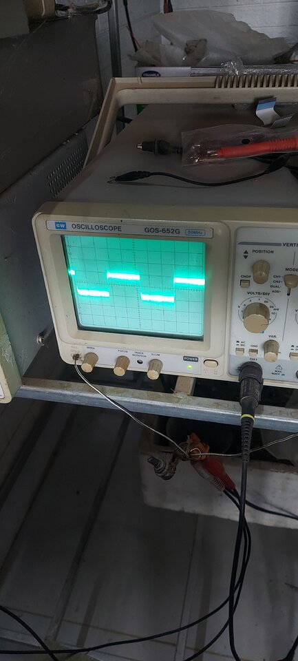

    Hôm nay nghỉ e nghịch tí hầu các cụ về ảnh hưởng của dây.
    Thực nghiệm em đo một chiếc ampli bằng sóng vuông, thang đo em để 10mV rất nhỏ để dễ nhìn kết quả.
    Mục tiêu kiểm tra xem dây nguồn ảnh hưởng đến tín hiệu ra loa của ampli hay không. Còn nghe hàng ngày thật ra e ko chú ý.
    Thiết bị:
    Ampli
    Máy đo
    1 lọc điện rẻ tiền
    1 ups online
    1 đèn bàn học
    Phát xung vuông 1khz biên độ nhỏ
    4 dây nguồn: 1 dây nồi cơm, 1 dây em diy bằng dây rất tốt ko có vỏ kim, 1 dây diy cũng tốt có vỏ bọc kim, 1 dây háng giá cũ trên 20 triệu

    Một số hình ảnh........................

    Tiến hành:
    Ampli, xung, máy đo e giữ nguyên.
    Chỉ thay dây nguồn, lọc nguồn, nguồn ups. Cắm đèn bàn học những ổ cắm khác nhau trong nhà.

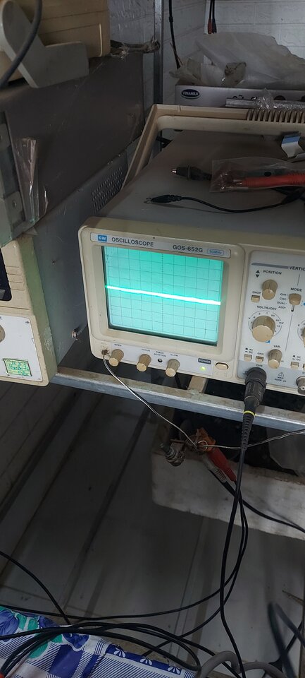

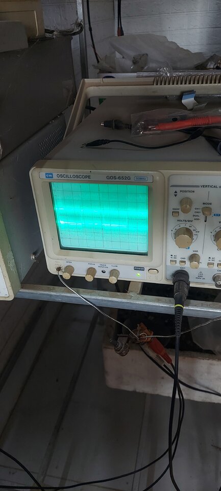

    Bước 1:
    Bóng đèn tắt, ampli tắt, dây nồi cơm. Đèn và ampli cắm chung ổ cắm.

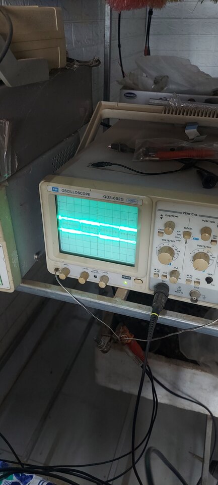

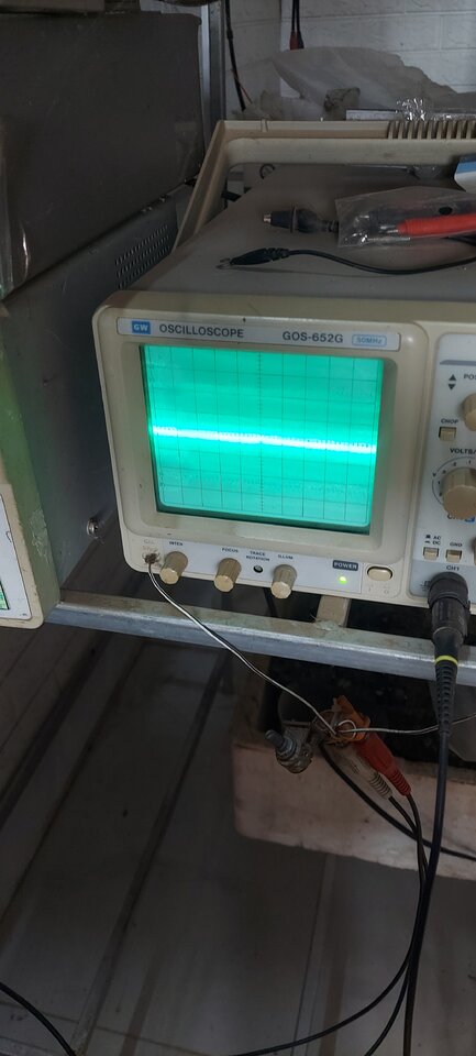

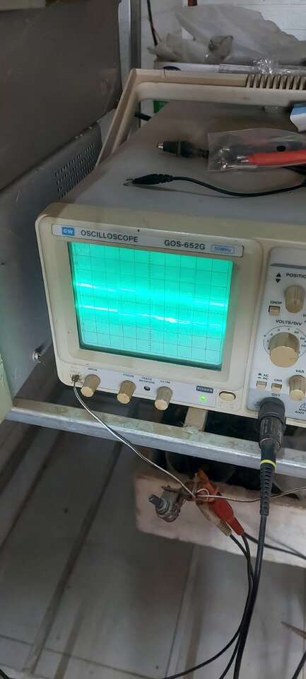

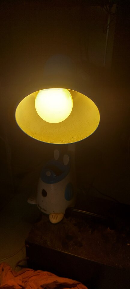

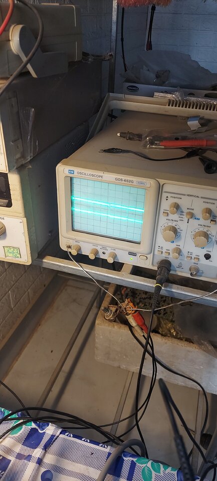

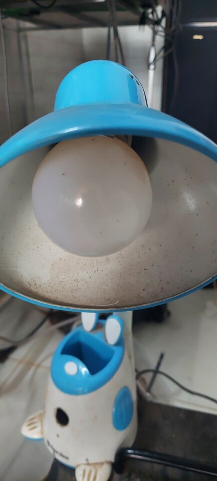

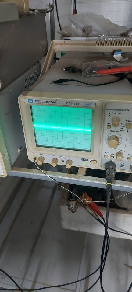

    Volume min, bật đèn. Nhiễu mạnh, cao tần đầy màn hình.
    Vỏ ampli nối mát, volume min. Vậy là nhiễu từ đèn chui vào ampli qua dây nguồn. Đèn led này có xung tạo nhiễu. 20230402_084324.jpg 20230402_084311.jpg

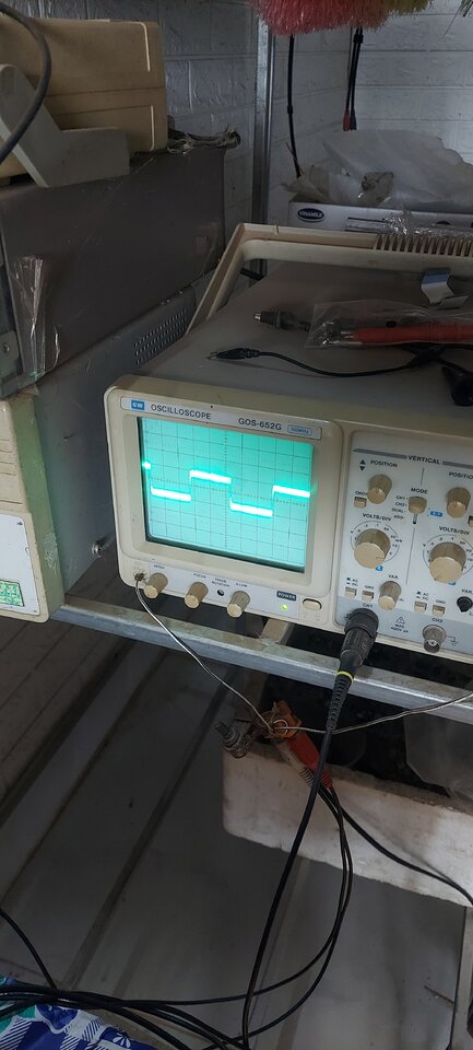

    Đo xung vuông khi bật và tắt đèn. Bật đèn nhiễu quá mạnh.

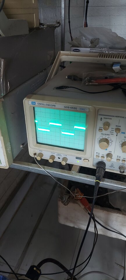

    Thay dây nguồn tốt ko bọc kim. Hình như có tác dụng, nhưng ít. Xung vuông thấy rõ hơn. 20230402_085308.jpg

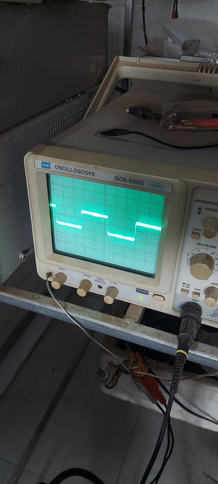

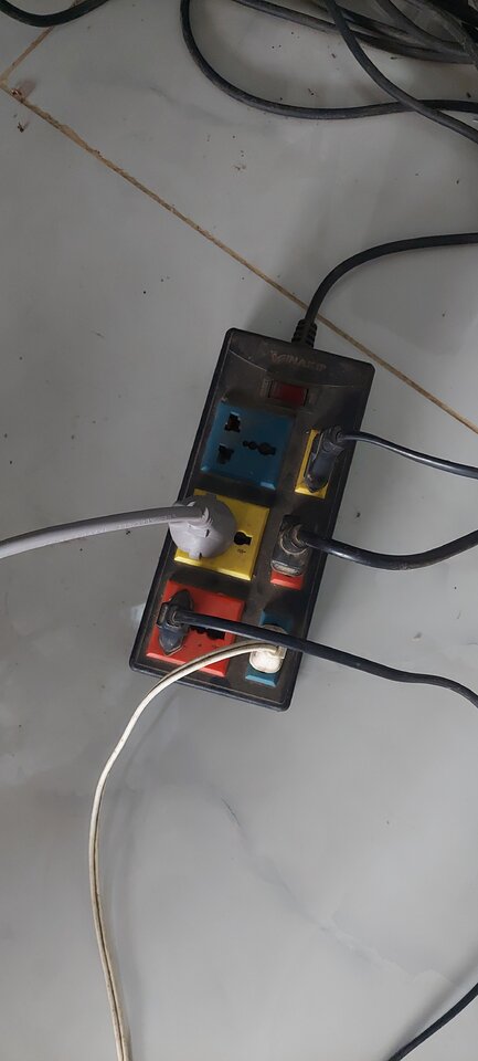

    Quay lại dây nồi cơm, cắm đèn sang ổ trên cắm tường chứ ko cái dây ổ cắm dài.
    Nhìn rõ xung.
    Vậy là chỉ riêng việc cắm riêng đèn lên ổ tường và cắm chung 1 ổ với ampli kết quả đã khác rõ rệt
    Các cụ lưu ý khi chụp ko giống hẳn như em nhìn bên ngoài. Bên ngoài thì rõ hẳn, do máy đo có tần số quét.

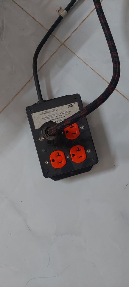

    Cắm ampli qua ổ cắm có lọc, đèn và ổ cắm lọc cắm chung cái dây ổ cắm dài ngoằng lúc trước.

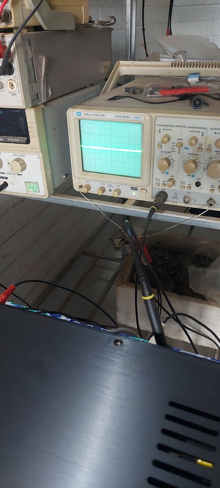

    Cắm ampli qua ups online, xung đẹp. Tác dụng gần bằng lọc điện đểu. 20230402_092816.jpg

    Em lặp lại kỹ khi cắm ampli qua ổ cắm lọc. Em bật tắt bóng đèn. Dây nguồn ko có vỏ bọc kim.
    Khi bật đèn thì có nhiễu thêm chút. Lọc vẫn ko hết nhiễu.
    Thay bằng dây nguồn có bọc kim thì ngon. Bật tắt đèn ko thấy thay đổi gì cả. 20230402_093028.jpg
