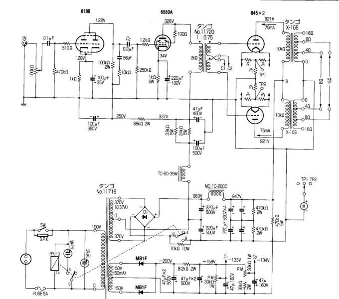

Lắp amp PP sử dụng 2 OPT single end cho 1 kênh

    Công suất biến áp tỷ lệ gần với bình phương của diện tích lõi, tức là để tăng gấp đôi công suất cần tăng diện tích lõi biến thế lên khoảng 4 lần.
    Nếu dùng cách này có thể tăng gấp đôi công suất ở đầu ra mà diện tích lõi thực thì chỉ tăng gấp đôi.
    Có đúng kh nhỉ? :)

    Bác tính siêu thế !? Công suất tỷ lệ với bình phương diện tích lõi. Vậy lõi tăng gấp 2 thì bình phương của 2 là mấy ạ ?
    Phương án này theo em chắc chắn không phải là để lợi về kích thước lõi. Vì rằng biến áp SE bị hạn chế về công suất hơn PP nhiều vì phần từ thông bị "chiếm giữ" bởi dòng một chiều trong cuộn sơ cấp. Xét ra thì với chế độ Class A dòng 1 chiều còn lớn hơn dòng xoay chiều của tín hiệu. Trong khi OPT PP thì bản thân dòng 1 chiều nuôi 2 bóng lại tạo ra từ trường ngược chiều nên tự triệt tiêu phần từ thông đó => Cùng diện tích lõi thì có thể thấy là cho công suất PP lớ hơn SE khá nhiều ạ !

    Em nghĩ OPT cho PP có hai lõi nên về một mặt nào đấy nó cũng có thể được coi là 2 OPT SE. Ddaays là lí do tại sao OPT PP luôn nặng hơn nhiều so với OPT SE cùng chỉ số. Có nhiều bác cứ nói OPT cho PP không cần quan tâm đển thông số cảm kháng, em thấy hầu hết OPT PP xịn đều khoảng 100mA x 2

    Không biết nác còn tiếp tục dự án này không.. nhưng kê hoạch bác làm là điều em từng nghĩ từ khi mới bắt đầu quấn OPT nhưng khi quấn rồi thì em bỏ hẳn ý tưởng đó... vì quấn 1 cặp OPT tốt rất khó chứ chưa nối là 4 quả giống nhau...Thà quấn FE to đùng còn đỡ tốn công hơn là quấn 4 cái fe nhỏ... mà với SE thì càng to càng khủng( nhiều bác nói thế) Còn nếu bác chơi PP thì quấn FE C core đi cho nó hiệu quả nếu bác thích tách ra làm 2 bên...1 quả C core có diện tích lõi khoảng 10CM2 sẽ có khối lượng nhỏ hơn so với 2 quả EI fe 32 của bác mà lại đễ làm hơn, dễ lắp đặt bố trí hơn... Nếu bác khoái quấn nhiều sao không không chơi Trip C core cửa sổ rộng tha hồ quấn.... :mrgreen:
