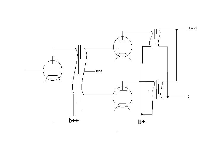

    em phác họa mấy bác xem đúng không.. :D

    Sơ đồ trực quan nó kiểu thế này đây, bên tay phải là dùng 2 OPT Single End

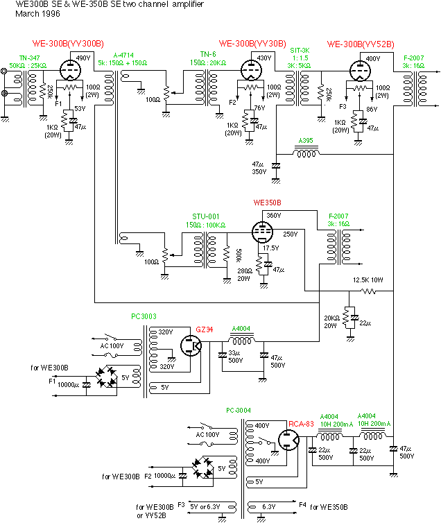

    Đây là mạch của Sakuma , nhìn cái amp của cụ sakuma này toàn dùng biến thế không :D. Cụ này được Tamura mời dùng transformer miễn phí, cụ có phải bỏ tiền ra đâu, nên toàn dùng biến thế vô tội vạ :D

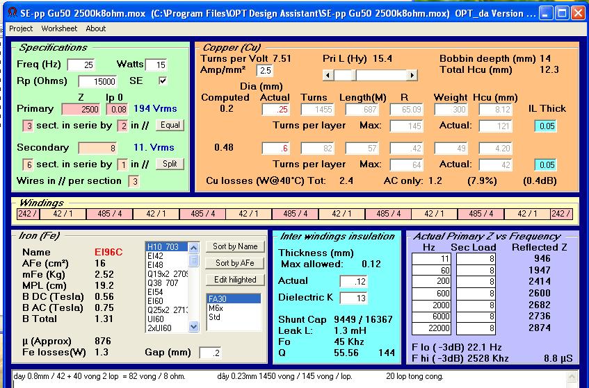

    Em mới tính thử sơ sơ thông số OPT, mời các bác chém.
