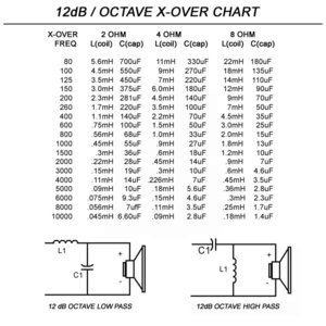

    Cuộn cảm 9,5mh nối tiếp với cọc dương loa. Nếu bậc 2 bác thêm cái tụ (tụ k phân cực cho đỡ nhầm) nối song song với cuộn cone loa (nối giữa 2 cọc loa) trị số tầm 68uf. Nói chung thế là diy tạm dùng rồi

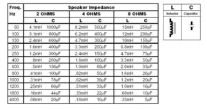

    Sơ bộ nó như thế này bác (6-12db) C__Data_Users_DefApps_AppData_INTERNETEXPLORER_Temp_Saved Images_capacitor_inductor_values.jpg C__Data_Users_DefApps_AppData_INTERNETEXPLORER_Temp_Saved Images_crossover_chart-600.jpg

    Nếu dùng tụ 68uf thì để cắt tầm 200hz ạ.

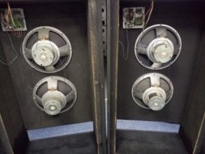

    [​IMG] [​IMG]
    Đôi này liệu hợp ván hở ko nhi? Tesla ARM 15" alnico , em tính ship về chơi

    73
    Đã mất công ship đồ quá nặng này bác làm con Tesla 942 đi

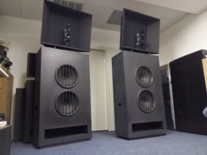

    Phải đôi này ko bác:

  25. quynhhung
    quynhhung Advanced Member
    8/3/08
    426
    73
    Vâng bác. Nó nằm trong cái loa klangfilm của tesla cũng khá nổi C__Data_Users_DefApps_AppData_INTERNETEXPLORER_Temp_Saved Images_s-l500(10).jpg C__Data_Users_DefApps_AppData_INTERNETEXPLORER_Temp_Saved Images_s-l500(12).jpg
