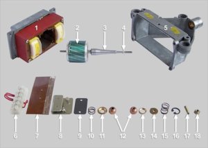

    Hôm qua tôi đã tháo tung cái motor ra bảo dưỡng. Nay nó đã quay tít hơn. Lúc trước, sau khi tắt máy, trục động cơ còn quay 5 giây mới dừng. Còn bây giờ thì phải mất trên 10 giây mới dừng hẳn. Tiếng è è thì vẫn còn nguyên, chắc do cuộn dây lão hóa bị rung thôi vì chỉ cần lấy ngón tay chạm nhẹ vào là hết kêu ngay.
    Có điều tốc độ vẫn chưa ổn định hẳn. Rõ nhất là khi nghe piano, những nốt trầm và chậm thỉnh thoảng thấy méo khá rõ.
    Làm thế nào tiếp nhỉ.

    Em đã bảo là không phải do bearing bác không nghe, vấn đề do chính cuộn dây của nó đấy, bác thay lại dây xem sao. Em không hiểu sao bác đã biết bệnh mà không sửa :D mọi thứ ok hết cho mỗi cuộn dây bị lão hóa, thì thay luôn cuôn dây đi :D

    Chào bác, phương án của em là để loại trừ dần và một phần cũng làm cho mâm quay trơn chu hơn trước. Bác thử tháo trục đứng ra vệ sinh lại xem sao mâm của em khi em tắt nguồn thì mâm còn tự quay >30s. Còn nếu không tải thì trục moto còn quay khá lâu nhưng thời gian bao lâu em không đếm. :(
    Phần em bôi đỏ ở trên bác thử kiểm tra lại tonearm và phần chống rung của mâm. Những nốt trầm bị ảnh hưởng và bị méo một phần là do rung động mâm và tonearm gây ra.
    Nếu cuộn dây của bác bị rung bác thử lấy keo gắn chặt vào xem sao. Bác cứ thử dần từng bước một để loại trừ hết các khả năng sau đó mới đến phương án quấn lại moto. :(

    Thì em nghe bác đấy chứ. Em vật cái motor ra bảo dưỡng mà. Vấn đề là làm sao thay được cuộn dây. Em đang ở xứ người, phải tự xoay sở, lại không biết cuốn thế nào. Hôm qua tháo hết ra được rồi trừ cuộn dây chưa biết làm sao để tháo ra được.

    Động cơ và trục đứng em đã bảo dưỡng rất trơn tru rồi. Vấn đề chắc nằm ở bộ phận truyền động chứ không phải động cơ hay trục đứng. Mỗi lần bắt đầu ẹo ẹo em lại vác cồn ra lau trục động cơ, bánh đà và mặt dưới của mâm thì lại hoàn hảo. Nhưng không hiểu sao lại nhanh bẩn vậy nhỉ. Cứ hai ba ngày lại lau một lần cũng kỳ.

    Vậy là bác đã loại trừ nguyên nhân từ moto, trục quay và mâm. Vần đề còn lại cần giải quyết là các bánh tì. Có thể lâu ngày bánh tì cao su bị lão hóa nên khi bác cho chạy lâu lâu tí thì phần cao su bị lão hóa sẽ bám vào trục quay của moto gây ra hiện tượng trên. Bác sống ở bển thì dễ quá rồi, lên ebay làm cái mới về thay thử xem sao.
    Em cũng có kế hoạch mua cái bánh tì của Lenco và EMT về cất đây. Trước em mua cái của thorens TD124 về thay thấy mất ồn hẳn đi. :D

    Vâng, chắc là bánh tỳ bị lão hóa. Em vác giấy giáp ra đánh cái bánh tỳ thật cẩn thận cho lộ lớp cao su mới ra. Hai hôm nay không thấy ẹo ẹo gì, mà cũng không thấy bẩn gì nữa rồi. Cảm ơn bác.
