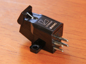

    Lần đầu thấy cây kim này, nhưng không được nghe thử, do họ chưa có phono box. bác nào đã dùng qua cho biết chất âm có hay trong tầm 2-3 triệu không ạ. LUXMAN 320C - MC - hig ouput=1m/v - 47k.

    Em chưa sài qua,nhưng có sài qua LMC-1/LMC-2 của Luxman em thấy dòng Luxman cartridge nghe khá ngọt,cân bằng với giá cây này quy ra là ~150us thì em nghĩ có thể chơi tốt ít nhất là so với Shure V-15III quan trọng là đồ cũ thì phải coi kỹ phần đầu kim còn bén hay không để đảm bảo là làm việc tốt

    Nhìn cấy trúc thì e đoán em nó do Audiotechnica làm cũng như làm cho Yamaha.
    http://www.vinylengine.com/library/audio-technica/at30e.shtml
    Với giá cũ 3T thì làm cái Denon DL-103 cũ cho nó lành bác ạ. Hay bác đang tính chuyển cái kim quý kia vào SG cho em? :mrgreen:

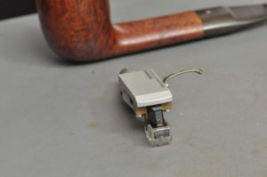

    Nếu so vầy thì thêm Em Sony vào cho nó đủ bộ. :D
    Trông giống nhau nhưng chưa hẳn là giống hết

    Mua bán gì đâu chú. tò mò thôi, vì thấy anh Luxman sao lại có kim như này, chiều nay tra cứu thì thấy nó còn mang tên Audio technica AT3100, anh đã chơi qua AT30E thấy cũng thường.

    Đúng là nhìn nhiều em y chang nhau nhưng thông số hoàn toàn khác nhau ạ. Nhăc tới Sony chắc bác đã chơi qua XL-88D, cho em tí cảm nhận và giá có thể sưu tầm nhé!

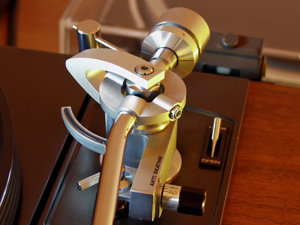

    E có cái mâm Pioneer PL-61 , trên cụm cần có cái chỉnh Anti- Skating, nhưng E lấy nó rất lỏng, E vặn quay vòng tròn mà chẳng thấy dính dáng đến cái gì khác.. Các Bác có kinh nghiệm hướng dẫn giúp E chức năng cái nút chỉnh đó và bị lỏng như vậy là có hỏng ko ạh?

    MÌnh chưa dùng qua model này, nhưng mình đoán cơ chế chỉnh Anti.......là kéo bằng sợi cước, chắc bị đứt rồi nên xoay tròn mất tác dụng :D

    Đúng là cái cần này đây Bác! Vậy chắc cái của E nó tèo rồi... nếu như Bác nói nó đứt như vậy là nối lại được hả Bác!
    Để E tháo thử ra xem có cộng cước nào ko...? :D CÁm ơn Bác nhiều!

    Bác muốn test nó working or not working thì làm như vầy
    Lấy giọt nước căn chỉnh phẳng máy > xoay núm bias về O > chỉnh cần cho thăng bằng hai đầu tay trái giữ hờ đầu cần phía head shell khi cân bằng ( không nghiêng về đâu hết ) > sau đó xoay núm bias về số lớn hơn 3 chẳng hạn buông nhẹ xem tay cần có chuyển động > theo hướng ngược ra ngoài từ tâm đĩa , nếu trục cần không xoay khi đó bias chắc là tèo, nếu tèo đừng có tháo ra vì bác sẽ không làm lại được chức năng này của nó dễ dàng vì nó không dễ,cần rất khéo tay mới làm nổi loại buộc dây này

    Thế thì căng nhỉ, cái của E xoay tròn lỏng le thì chắc chắn tèo rồi!
    E tìm thấy cái hình Anti-Skating này thấy giống giống, ko biết cái của E nó có như vầy ko nữa. Cái này có 1 thanh nhựa nối vào trong mà bị gãy... Các Bác xem giúp nếu loại này có phục hồi được ko?
    Thêm nữa, nếu Anti-Skating tèo rồi thì E vẫn có thể dùng tạ cân bằng bên trái để giúp cần cân phải ko ạh?

    Vụ này cần khám tại chỗ chứ Online thì pó tay.
    Lateral không làm chức năng này mà nó chỉ có tác dụng cân bằng đối trọng cho lực văng quán tính thôi
    Việc bias hỏng bác vẫn sài bình thường, Tai kém không phát hiện dễ đâu bác :D :D
