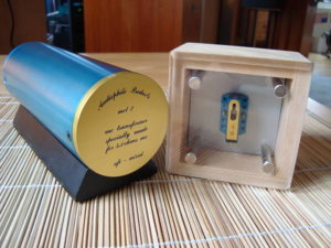

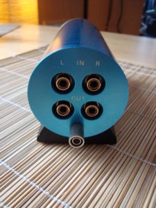

    Em có tìm hiểu trên 4room châu Âu về Kiseki, về Catridges thì có nhưng thông tin về MC Step up thì không thấy.Bác có biết về mấy em MC Step up của Kiseki không?
    Em MC Step up T-2 này có ok không bác?
    Thanks.

    Koetsu Onyx của bác nhìn thích thật. :roll: :D
    Thanks.
    [/quote]
    Theo nhu em hieu thi khong Ok
    Nhung cai chinh van la su thich hop . Co the di dong bo voi kim thi hay .
    Hai mon nay ban mai tren AUDIOGON KHONG ĐUOC.

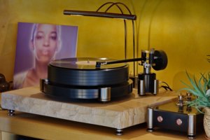

    Vui 1 tí các bác nhé.
    Em đố các bác biết bộ này là của hãng nào? :D :D
    Cần là copy theo nguyên lý Schroeder.
    Các bác lom có phê không ạ? : :roll: :lol: :lol:

    Đẹp thật đấy bác, của hãng nào vậy bác? giá cả thế nào ? cái belt sao nằm thấp quá

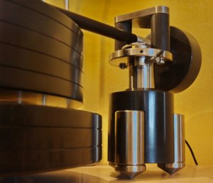

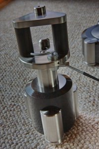

    Em thêm ảnh về cái cần nam châm nhá.cái này làm em mê tít thò lò :D :lol:

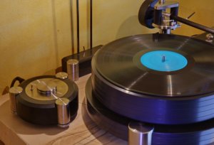

    Còn đây nữa ạ.
    Giá rất là không không đắt :D

    em biết thì hiện nay ở Châu Âu có 2 hãng làm giống Schroeder là Robert Fuchs ( bị Schroeder kiện nên không làm nữa ) và Musical Life, nhưng cái Tonarm này nhìn không giống Conductor của Musical Life lắm. suy ra đây là đồ DIY. :D

    @ bác Thehung, trường hợp belt nằm thấp thế này là do đây là inverted bearing và bearing lún sâu xuống cho nên phải đặt belt thấp xuống dưới mâm ở vị trí chính giữa bearing , như vậy lực tác động sẽ đồng đều tại mọi điểm trên bearing, đó cũng là lý do then chốt tại sao inverted bearing hay hơn conventional bearing, và tại sao 2 motor dẫn động đối xứng nhau sẽ hay hơn 1 motor trong trường hợp triệt tiêu rung tốt. Nhưng do quá phức tạp nên rất ít nhà sản xuất thực hiện.
    để đễ hiểu hơn, em lấy ví dụ bông vụ quay quay hồi nhỏ em hay chơi, chân phải thật ngắn thì quay mới đều mới lâu, chân mà dài thì sẽ lắc rồi ngã. Mâm đĩa than cũng vậy.

    Chính xác,chính xác.Sao bác giỏi thế, :D :D
    Made in Eigenbau (DIY) của 1 chú khoai tây Germany đấy bác ạ.Trông chả kém hãng tí nào bác nhẩy. :shock:
    Chất âm thì nó tả ngoài sức mong đợi.
    Giá thành thì toàn bộ cả phiến đá 40 kg và cái Pre chú tây mua nguyên phụ liệu hết 1,5 k Euro cộng với 200 giờ lao động.
    Em muốn đưa lên đây để xem có bác nào thích thì AE chúng ta cùng diy cái cần câu.Em thì không có khả năng chân tay nhưng có thể xin được chú tây cái bản vẽ và nhờ hướng dẫn cách làm.
    Có bác nào biết ở Vn mình có thể đặt các bộ phận của cái cần câu ở đâu không ạ? (Đòi hỏi cơ khí chính xác)
    Về giá thành theo suy luận chủ quan của em thì khoảng 10-15% giá thành cái cần Schroeder Reference nếu mình đặt các bộ phận cái cần đó đc ở VN.
    Vâng em cũng sưu tầm và chơi cả đồ mô đen,mỗi cái hay 1 vẻ.Em cũng có mấy cái cần mô đen ,nhưng chưa có cái nào theo kiểu Schroeder,nên đang thích cái này vì nó có nét rất độc đáo riêng và quan trọng là hay bổ rẻ không đụng h.... :D
    Còn ra mua 1 cái cần Schroeder Reference mới thì không khó lắm,mỗi tội lại bỏng tay.
    Nếu bác cũng thích thì AE ta vào cuộc nhé,em sẽ chuyển thông tin cho bác nghiên cứu.

    em đùa bác Meli thôi, chứ tại em cũng đọc Forum nên mới biết là Eigenbau DIY, chứ nhìn không thế này thể nào cũng nghĩ, Fuchs không phải, Musical Life cũng không phải, hay có hãng nào mình chưa biết nhỉ ? :D
    không lâu em có mua được một cái cần thế này trên ebay chưa đến 200 đồng cũng là DIY , nhưng giáng sinh tặng đứa bạn rồi vì nghĩ sắp về VN, tự làm một cái xịn hơn nhưng quả thực về Sài Gòn rồi ngơ ngác chẳng biết làm sao. Các cơ sở CNC , laser chê đặt hàng ít không làm, các cơ sở thủ công thì kỹ thuật không đạt, nên cục neodym em vẫn dính trên tủ lạnh cho mẹ em dán giấy. Phải có một bác quen biết nhiều cơ sở cơ khí ở Việt Nam giúp đỡ, anh em mình chuẩn bị về nguyên liệu bên này như nam châm Neodym đúc chính xác cao làm bearing , thiết kế, know-how của thằng Kartoffel ( Khoai tây ) thì may ra mới thành công với giá thành thấp , làm chục cái chia cho anh em cũng được .
    Cái Record Ring bác Meli đặt hàng chưa ? bao giờ nhận được, em cũng định làm cái đó ở Việt Nam nhưng sao chẳng ai chịu làm dùm em hết :(
    up phụ bác Meli tấm hình quan trọng
