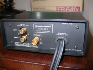

  19. thinhgia
    thinhgia Advanced Member
    18/1/08
    5.002
    528
    Còn Lâu Mới Khoái Nhá
  20. thinhgia
    18/1/08
    5.002
    528
    Step-up
      File size:
      78,4 KB
      Views:

    thôi được em cũng cố chiều bác để bữa nào còn được đi tắm ken.
    thường thì loading bằng step up transformer thì có ưu điểm hơn vì nó sẽ load hai coil của kim tốt hơn và sát thực hơn vì cả hai đều là cuộn dây ( không có nhiều tụ và điện trở ). nhược điểm là nếu sài nhiều kim/cần thì tốn hơn .
    pre-preamp mà loại hay thì ưu điểm là loading được nhiều thể loại kim hơn và cũng dễ sài hơn stepup ở chỗ không kén nơi đễ nó .
    tiếng của transformer thì thường là cho âm sắc trung thực hơn ( riêng về vần đề này trong audio có câu Less is more )
    Thân!
