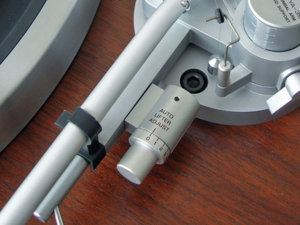

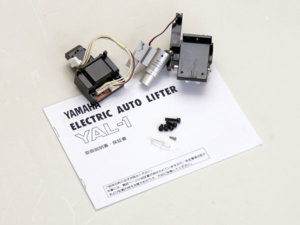

    Xin các bác cho em cần Yamaha YA-39 dưới đây
    có thể lắp thêm Electric Auto Lifter AYL-1 này vào được không ah?
    Cám ơn các bác ./.

    Lắp đựoc tốt mà bác, nó vốn là một bộ với nhau mà.

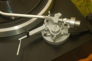

    Cám ơn bác LOK. Em hỏi do không thấy trên cần đi kèm với GT-2000 của em hay trên một số cái khác tham khảo trên các website.

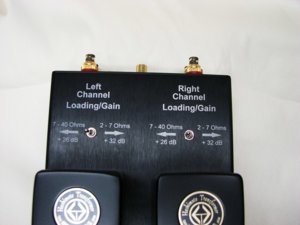

    Xin phép các bác quay trở lại SUT và MC, sau một hồi vật lộn với đống thông tin hướng dẫn từ trang này:
    http://www.theanalogdept.com/sut.htm
    Em thấy Denon 103 với SUT Altec 4722 là match với nhau đấy chứ.
    Đối với cây 103 LCII (0.25mv, 13ohm), dòng ra của nó là 6.55mv khi cắm vào đầu vào 38 Ohm của Altec và 4.07mv khi cắm vào đầu vào 150ohm. Cả hai đều nằm trong khoảng 2.5 -10mv của đường phono. Tất cả đều được tính toán trên cơ sở dữ liệu thực tế bao gồm trở kháng đầu vào, đầu ra, độ khuyếch đại của thiết bị.
    Đối với cây 103 (0.3mv, 40ohm) dòng ra của nó là 5.14mv khi cắm vào 38ohm và 4.19mv khi cắm vào 150ohm của SUT. Ban đầu, khi lấy dòng ra của Cartridge là 0.3mv nhân với hệ số khuyếch đại đầu vào 38ohm của SUT là 35.1 một cách đơn giản (0.3*35.1 = 10.55) thì em nghĩ là không hợp, tuy nhiên theo như giải thích của họ (rất khoa học, có cơ sở bằng việc giải thích, trích dẫn nguồn rõ ràng) và tính toán theo công thức đó, kết quả ra như các bác thấy.
    Bởi vậy, các bác có thể yên tâm ghép Denon 103 với Altec 4722 mà không phải lăn tăn bất cứ điều gì, trừ khi các bác muốn khám phá thêm, và mất thêm ít thời gian nữa để tính lại :lol:

    Nó là ở trên turntable GT-2000L đây bác, hai cái GT-2000 và GT-2000L khác nhau mỗi cái auto lifter thôi bác ạ :D

    Em có con sut này nhưng chưa có denon 103 các bác cho em hỏi con sut này có chơi được với denon 103 ko/ để em kiếm 1 cây về nghe. Cám ơn các bác.

    Chà con này không hợp đâu, Bác để lại cho em nhé :lol:

    Con của em là HM-7 chứ không phải HM-3 đâu nhé. Bác mua về lỡ không hợp thì em biết phải làm sao? :lol:

    Tất nhiên là dùng được bác, còn hay dở hên xui :lol: , nghe nói con hay lắm nên thử với SPU :oops:
