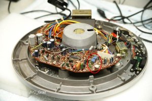

    DD của em không thấy có chỉnh tốc độ đâu ạ? cơ TT 71 của victor QLA7 ạ

    của Bác kiểu gì bên trong cũng phải có cái để chỉnh! 02 cái cho 33 + 45 và 01 cái master. Chắc là họ làm để tinh chỉnh trước khi xuất xưởng! :mrgreen:
    Với cái này tây nó xúi cứ thay sạch tụ với VR đi là hát ! http://amp8.com/amp-etc/record/victor/tt-71.htm
    Trường hợp xui mà hỏng IC dao động trước driver công suất thì vứt thật đấy! :lol: (em vứt 1 cái roài!) :lol:

    chộm ví con victor của em chạy cà dựt, sau khi thay sạch tụ nó chạy còn sai nhiều hơn (nhanh vãi), sau khi vắt óc suy nghĩ mới phát hiện ra mình lắp hơi lệch cái đĩa nhỏ chỗ motor để phục vụ thằng IC dao động..giờ thì ngon rồi.
    Suýt nữa phải chuyển đổi mục đích sử dụng :lol:

    Victor đời nào đấy? :mrgreen:
  25. ducanhle
    ducanhle Advanced Member
    21/6/07
    1.704
    tờ tờ - bảy mốt ạ :mrgreen:
