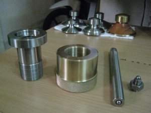

    Hôm nay Em vừa làm xong cái main bearing nhưng vì chưa có vật liệu làm plaster nên cây cốt em còn để chờ phần trên ,như em đã nói, hiện nay là em xài normal bearing nhưng phần phía dưới của vỏ main là chờ có thể nâng cấp lên air bearing, phần pline em sẽ làm hai thớt , thớt dưới có đinh nhọn chống rung và thớt trên mang plaster và được treo trên 3 lò xo (dự án này có thể thay đổi tùy theo vật liệu mà em kiếm được ) :)
    Phần con ốc nhỏ có mang viên bi là em vặn vào vỏ bearing và chỉnh cho áp với viên bi trên , như vậy mặt tiếp xúc sẽ rất nhỏ, em cho rằng như vậy sẽ làm cho plaster dù nặng sẽ vận hành nhẹ nhàng hơn là áp với mặt bằng (em đang thí nghiệm)mong Bác nào giỏi về vật lý có thể tính giúp em coi có khả thi không .
    Cái vành của vỏ main có thể khoan 3 lổ bắt vít vào pline ,em móc thấp xuống 6mm là để chứa ngập nhớt. sau 5 năm mới cần bảo trì :lol: ,còn con tán đồng này nếu xài pline mỏng thì nó có nhiệm vụ siết chặt lấy pline và ló ra để trang trí luôn , cái điện thoai em chụp hình còi quá,mong các Bác thông cảm .Xin các bác chân tình góp ý .Thân.

    Em nghĩ rằng 1 viên bi nằm trên viên bi vẫn là tiếp xúc 1 điểm. Tương tự như viên bi nằm trên mặt phẳng. :mrgreen:

    Nếu bác làm hai viên thì viên trên cho chặt với trục viên dưới thả lỏng nhưng bác cũng nên làm cái đáy nó sâu hơn để thuận lợi hơn khi lắp ghép tránh rơi khỏi vị trí,
    Điểm nữa là em boăn khoăn nếu bác bắt ốc đáy như vậy thì khó khống chế dầu thoát ra ngoài,vì nếu bác làm ốc đáy như vậy thì chi tiết và bước răng nhỏ nữa chứ em thấy hơi tho ráp vậy dầu ra mất muốn không chế thì phiền rồi chỉnh chọt cao thấp là khó cho việc giữ dầu, phía trên miệng của áo bearing bác khoét xuống làm gì? thực ra bác có thể tính độ dày Platter để làm luôn được mà sao phải chờ? việc thay đổi platter dày mỏng chút không sao hết sau này chỉ cần thay đổi vị trí bearing cao hay thấp để đi theo là được,
    Ví dụ bác làm cho platter hiện tại dày 50mm sau này bác upgrade thành 80mm thì lỗ của platter với chiều dày giữ nguyên khi đó chỉ nâng cao đáy bearing theo lên 30mm nữa là bằng thôi mà sao lại phải chờ (khi đó điểm gá platter với trục có nhiều dài tại đó dày mỏng kho bằng nhau khoét trũng lại cho bằng với cái mỏng khi đó vành ngoài platter như cái váy phủ kín là ok mà )

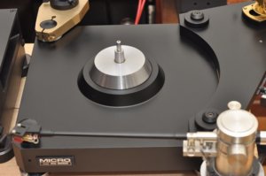

    Đây là cái Micro seiki bearing RX-5000 bác coi thêm

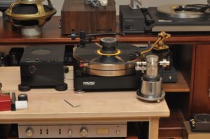

    Công nhận đồ của bác thinhgia khủng mà bác chụp ảnh cũng đẹp nữa :lol:

    Bác khen em chụp ảnh đẹp thế này là chết em rồi, :mrgreen:
    Mấy tay máy đi ngang đây phang em là chạy tuột dép như chơi .
    Em cứ pặc pặc đại đấy chư ảnh em dốt lắm chưa có học ngày nào ngoài cứ pặc pặc ra :roll:
    Ok không có chi bác

    Bác cứ giấu nghề :lol:
    Bác chụp mấy thứ trông còn đẹp hơn ảnh trên wep ấy chứ. Sao bác không chụp lệch sang phải để em chiêm ngưỡng cho rõ cái cần khủng đó.
