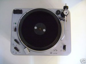

    Mặt mâm bị vênh? Nếu để vậy tracking sẽ không ổn định và tất nhiên là không ổn rồi! :lol:
    Nếu tiện bác cho xin tí hình đi ạ.

    Dạ hình thì có ngay ạ

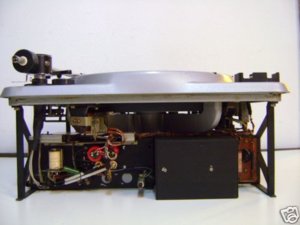

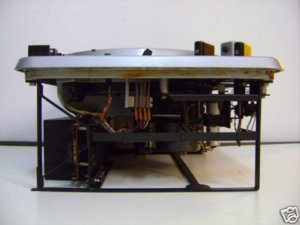

    đây nữa ạ
    Bác xem có cách nào không giúp em với ạ.

    Thực ra em nghĩ khó khắc phục tình trạng này, vì khi bác làm phẳng mặt platter thì phần nhiều đĩa cũ bây giờ cũng sẽ bị cong vênh chút ít. Chỉ có thể khắc phục hoàn toàn khi bác mua đĩa mới 100%....mặt platter của em thẳng mà đĩa toàn vênh, chấp nhận sống chung với lũ bác ạ... :D. Đừng để vênh quá là OK

    cái này hình ebay mà? Nên chưa thấy chỗ vênh! :lol: :mrgreen:

    Em đã cho cái platter của em đi đo bằng máy rồi thì nó chỉ vênh có một tí tì ti thôi nhưng nhìn như vậy thấy nó không được yên tâm cho lắm. Em định mua một cái vinyl harmonicer đặt lên trên không biết có hết không ạ.

    Em cũng thử chụp cái chỗ vênh rồi nhưng không làm thế nào để thể hiện được cái vênh của nó. :D Để tối em về em chụp lại cho bác.

    Nếu được bác chụp cái phần trục đã được ép vào cái platter ấy (có thể đây là nguyên nhân). Hoặc phần nào mà bác cho là nguyên nhân gây ra vênh!

    Cái phần bị vênh là cái mặt nhựa mầu đen ở trên cùng đó bác ạ.

    Nếu xác định chính xác là tấm mat nhựa thì bác tìm cách lột ra,cái đó dán keo à?
    Bác lột ra được sẽ dán lại được cho phẳng trở lại,
    Bác trị nó phải tận gốc chứ không thì sao nó phẳng trở lại.
    Các khác nếu kính mà hữu dụng bác kiếm mấy cha thợ kính cắt một tấm được không?
    ngoài ra cắt bằng water jet hoặc sài carbon fiber mat cho nó thiếu gì biện pháp.

    theo em thì platter của bác bị vêng nhiều chứ không ít đâu ạ. cách thử để biết nó có phải là platter vêng hay không thì dễ thôi . bác tắt máy đi và soay platter bằng tay . bác nghe kỹ coi có thấy bị tiếng ồn nhỏ nào khi chuyển động không? nếu không thì do platter . ý em nói là miếng nhựa ấy chứ để vêng được platter thì bearing cũng không tồn tại được đâu .

    lỡ may vênh bearing thì mệt đấy, em từng gặp trường hợp lúc ship không lấy platter ra khỏi bearing dẫn đến làm hỏng bearing, tuy nhiên bearing của 930 có thể vặn để tháo ra hoàn toàn, hay bác xem thử có thể bearing của 930 chưa được vặn chặt, bearing housing của 930 có ren xoắn để vặn vào chassis đó bác.

    Cái vênh đó thì chắc chắn là do miếng nhựa đó rồi( em đã mang ra hàng cân vành đo thử rồi ạ :D ) những cái khác thì cực ngon ạ. em đình dùng nhiệt để nắn cho nó hết vênh không biết có ổn không các bác. Nểu có rủi ro bị hỏng thì em sẽ định là cắt một miếng kính 3mm đặt vào thay cho cái nhựa đó không biết có được không. nếu không được chắc em mất 1K nữa quá

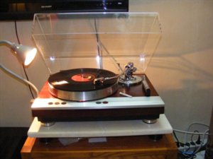

    Em định làm cái bedplate loại dầy hơn cho cần SME 3009 như hình dưới đây. Các bác biết tại Hà Nội có chỗ nào thi công được không ạ?
    Cảm ơn các bác

    Bac liên lạc với ông metalwork ấy, ông ấy cả cái cần còn làm được nghĩa là mấy cái vớ vẩn này, nhưng em nghĩ khả năng mạ ở Vn mình thì chưa chắc đạt trình độ như ở cái bác đưa

    Nếu dày cỡ này là 10mm
    Nếu dày 6 mm mà bác sài được Em Kính biếu tặng bác một cái sài chơi vì trước kia em có làm dư dùng.(Em còn đúng 1 cái)
    Về màu sắc thì của em chưa đánh bóng,cái trên họ đánh bóng rồi nên bác thấy nó giống 18K
    Mấy thứ đồ này Made in QUÂN TA cả đây bác.......
    Và nếu bác chờ được thì khoảng 3 tuần nữa bác liên lạc với bác Metalwork.Em sẽ gửi quá cảnh tại đó.
    Độ này em kiếm cũng khá khá rồi nên chia xẻ với mấy bác lấy lộc cho con cháu......
    Nói vậy bác đừng có cười em nhá 8)

    Bác liên lạc với bác yeuamnhacbvnt, bác đấy có một bộ làm hoàn toàn bằng đồng vàng đã đánh bóng và phủ lớp chống oxy hoá rồi, rất đẹp, cũng định lắp cho SME 3009, nhưng nay cần bán rồi còn dư phần đế này đấy, có khi bác lại.... :?

    Thế thì tốt quá, 6mm là ok rồi ạ. Em lắp cái đó vào để cái cần của em đó đỡ phải nghển cổ lên mà với vào cái mâm.
    Sau 3 tuần nữa em sẽ liên lạc với bác metalwork theo chỉ dẫn của bác.
    xin cảm ơn bác rất nhiều.
