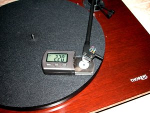

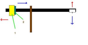

    túm lại là như vậy. có 2 quả tạ :
    - tạ nhỏ treo vào sợi dây cước có tác dụng chống trượt cho kim. tùy vào lực tracking force bao nhiêu mà bác để vào nấc khác nhau. trong hình trên, bác để nấc xa nhất tương ứng lực này > 2g. nấc giũa cho kim 1.5-2 g; nấc gần nhất cho kim <1.5g.
    - tạ đối trọng có 2 phần, phần cục to là chỉnh biên độ lớn. phần nhỏ có vạch chỉ số là chỉnh vi sai.
    tùy theo kim có lực tì tracking force bao nhiêu mà bác chỉnh 2 cái này cho đúng. ví như kim em có lực này là 2.2g. em cân lực tì kim bằng dụng cụ cân kim đúng ngay trị số 2.2 là xong. :D

  13. tcqanh
    tcqanh Advanced Member
    11/9/07
    8.015
    92
    Q3, Sài Gòn
    việc cân chỉnh này cũng dễ mà bác.
    ta hình dung cái cân gánh của các chị em đi chợ ngày xưa.
    1 bên là kim, 1 bên là cục tạ.
    cục tạ số 1 là cục bự. bác xoay theo chiều kim đồng hồ thì nó sẽ chạy tới theo chiều màu xanh dương và kim hạ xuống theo màu xanh tương tự. nếu ta xoay theo hướng ngược lại thì kim sẽ bật lên.
    đầu tiên bác xoay cục tạ số 1 tới lui sao cho cần tonearm thăng bằng, tức là nằm ngang. sau đó bác xoay cục tạ số 2, tức cục tạ vi chỉnh theo chiều đi tới. lúc này kim sẽ hạ xuống một tí. tùy theo khuyến cáo của nhà sản xuất kim là kim này có lực tì tracking force bao nhiêu thì mình chỉnh trên tạ số 2 xoay bấy nhiêu.
    tại sao tạ số 2 thường có số vạch ?
    dùng cho các bác không có dụng cụ cân kim. tùy theo mỗi loại tạ mà số vạch sẽ thay đổi theo lực đi kèm. cái này chúng ta phải đọc trong catalogue thôi. hãng sẽ quy ước là mỗi vạch nhỏ tương ứng với bao nhiêu gram.
    ví dụ mỗi vạch nhỏ là 0.2 gram, thì ta sẽ xoay 11 vạch này để có được lực tì là 2.2g.
    nếu bác có dụng cụ thì không cần quan tâm đến số vạch, cứ chỉnh đúng số gram là ok.
    thân,

  14. relaxedmusic
    relaxedmusic Advanced Member
    30/4/10
    65
    Em đang sử dụng kim mặc định theo mâm: Audio Technica AT-95E. Theo manual em thấy:
    - Tracking force range: 1.5-2.5 g (10.5-25mN)
    - Recommended tracking force: 2 g (20mN)
    vì vậy sau khi chỉnh tạ đối trọng để cần cân bằng, em xoay vòng có đánh số sao cho vị trí vạch 0 trùng với hướng trục chỉnh anti-straking (lấy làm điểm cân), rồi xoay cả hai đến vị trí vạch 20 trùng với "điểm cân".
