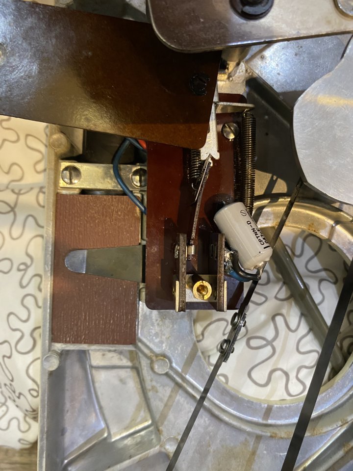

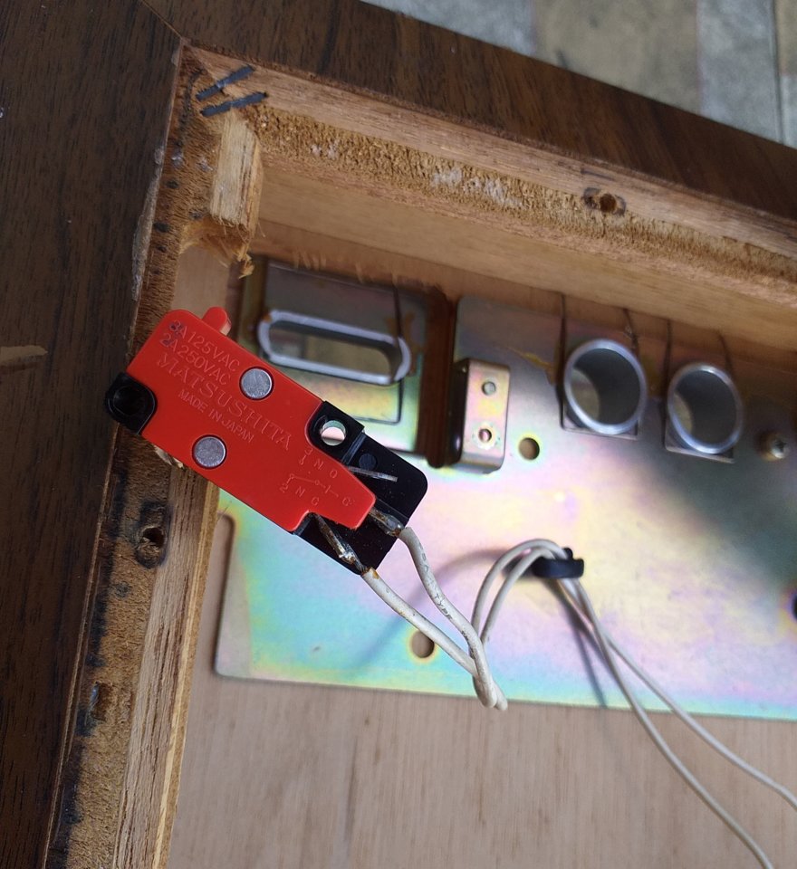

    Chả là em có cái đầu đĩa Pioneer PL-1250 nhặt đồng nát, nội ngoại thất còn láng cóng đem về bật nguồn mô tơ không quay, đèn soi không sáng. Rất mong nhờ các bác soi bệnh giúp.
    20191217_120419.jpg pioneer_pl1250_5.jpg P/s: Vì ở thôn bản không có thợ nên không không biết sửa chỗ nào, lên đây mong được các bác giúp đỡ từ xa. Em xin cảm ơn.

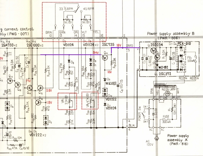

    Bạn cần đưq thêm cái này mọi người mới dễ soi cho hơn chứ...

    Mới post lên hỏi lúc sáng mà trưa nay về em mò ra được bệnh rồi, giờ chạy phà phà, ngon lành.

    Em nó bệnh dzì bác, chia sẻ tí sau này lỡ anh em gặp trùng bệnh tham khảo

    Đơn giản bác ợ. Em lần dần từ nguồn vào nó chết công tắc nguồn :D bật power kiểm tra không thông mạch. Hên là xử lý được nên chạy luôn, nếu không chạy thì phải lần tiếp.

    Ừ đơn giản mà bạn. Khi ta hiểu nguyên lý của mạch điện thì cứ theo logic lần rồi sẽ ra thôi...
    Còn chưa hiểu nguyên lý của mạch điện. Chưa hiểu sơ đồ mạch điện thì nhìn vào nó thấy sao mà chằng chịt thế...

    Bác biết không giúp đỡ cho từ đầu tới cuối mà post mạch lên làm gì

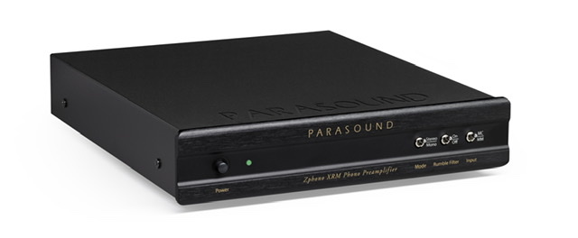

    6A8BDB25-9D84-43E0-A880-E3FE176C6080.jpeg Em mới lấy Parasound Zphono XRM pre-amplifier, lắp đặt vào nghe rất đã (em dùng turn table Denon DP3000, kim MM).
    Nhưng có một vấn đề: loa bị hú tiếng treble (vặn volume lớn thì tiếng treble hú lớn, tắt volume thì tiếng treble hú không còn nữa).
    Các bác có thể chỉ giáo xem có cách nào xử lý được không. Em cám ơn trước.

    Bác kiểm tra lại mass xem ntn? Còn turntable sẽ luôn ù nhẹ khi vặn volume to và ghé sát tai vào loa, nó không tĩnh dc như cd đâu bác
