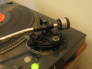

    Bác lovetube cho em hỏi là chỉnh Azimuth có phải là chỉnh cái độ nghiêng của máng kim không ạ, và chỉnh có khó không ạ, vì cái máng kim của em nó hơi nghiêng nên em sợ âm thanh phát ra sẽ không chuẩn và nó sẽ có hại cho cả kim và đĩa nữa (sợ là nó mòn không đều).
    Bác giúp em cái. Thank bác nhiều.
  14. lovetube
    lovetube Advanced Member
    28/5/06
    656
    Hải Phòng nhiều hoa phượng
    Chào bác.
    đúng như bác nói , nhưng nói chính xác hơn là chỉnh đầu kim .và đúng là nếu Azimuth sai thì có hại cho cả đĩa lẫn kim .
    chỉnh Azimuth thì không khó với điều kiện cần hoặc máng của bác cho phép chỉnh chế độ này . còn nếu không thì hơi khó một chút bằng cách là chêm một miếng giấy nhỏ ở một bên giữa máng và thân trên của kim tùy theo mức độ sai của azimuth mà bác trọn giấy dày hay mỏng , thường thì rất mỏng vì độ dung sai của azimuth cũng không nhiều đối với những cần được coi là cần tốt .
    khi bác chỉnh đúng thì bác thấy tiếng sẽ tụ hơn nhưng đồng thời cũng tách bạch hơn như em đã nói qua ở phía trên .
    hình như em sai chính tả các bác đừng chách nhé . :D có nhiều từ lâu không sài đến nên không biết có còn viết đúng được không.
    chúc bác vui.

    Báo cáo bác là cái máng của em nó nghiêng nhiều lắm. Em làm như bác nói nhưng không phải là giấy dầy hay mỏng mà em phải đệm hẳn một cái long-đen dầy hơn 1mm vào nó mới cân. Nhưng có điều là em đệm xong thì chưa thấy âm thanh cải thiện rõ rệt. Hay tại cái đầu đấy của em nó chỉ được đến thế. Giá mà em attach được hình lên thì tốt quá nhờ bác xem giúp xem cái tay của nó có chỉnh được không, chẳng nhẽ nhà sản xuất người ta lại làm nó nghiêng như thế. Em nghĩ chắc là nó phải bị làm sao mới thế.

    nếu thế thì bệnh nặng rồi .
    chụp cái hình cho AE tham khảo để còn kê đơn :D

    Đây, hình của em đây ạ
  25. HoanComf
    HoanComf Advanced Member
    29/5/09
    893
    63
    Cái long-đen dầy lắm ạ.
    Và các bác xem cái hình này xem cái cần này có chỉnh được không ạ. Em không làm thế nào "vặn" cho nó cân được.
