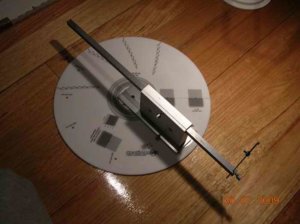

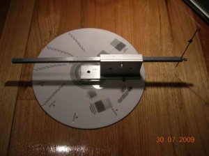

    Sau khi đo kỹ lại thì e phát hiện ra cái cần rega250 của e khi gắn vào cái mâm thì khoảng cách mounting distance thay vi phải là 222mm thì lại là 223,5mm mà không làm sao đưa về đúng 222mm, không biết điều này ảnh hưởng gì không vì khi e in cái protractor từ vinylengine về cho cần rega250 thì nó yêu cầu phải chính xác là 222mm mới áp dụng cái protractor đó được.
  8. thinhgia
    thinhgia Advanced Member
    18/1/08
    5.002
    528
    Còn Lâu Mới Khoái Nhá
    Vụ này thì đúng câu các :Cụ Sai ly đi cả Dặm.bác phải CHỈNH lại trước khi chạy.nếu không muốn nghe CD qua LP
    Muốn chính xác thì bác không nên dùng mấy bản in trên mạng.trừ Factory made.ngaòi ra nếu có số đo mà không có điều kiện mua dụng cụ như Ảnh kèm theo thì bác nhìn vào đó.DIY một cái,lấy một thanh thép vuông,nhôm hay đồng đều được,lấy thước vạch sẵn hai đầu,một cho trục chính của mâm(đúng size) đầu phía ngoài bác kiếm cây thép nhỏ(căm xe) lấy mũi khoan đúng cỡ cho phép cái căm đó lọt qua rồi mài nhọn một đầu khoan tại vị trí sau khi đánh dấu là 222 chẳng hạn rồi bác gá đặt cái armboard lên lấy dấu tại điểm tâm của tone arm sau đó nhấc ra dùi đục cho cái Arm ngồi vào thì mới chính xác cho được dễ dàng,còn không thì bác phải có nhiều armboard phòng hờ làm sai thì phải có cái mà thế mạng cho cái kia.

    Cảm ơn bác, e có thấy cái này bán mà giá chát quá nên chưa mua (250$), cái e in trên mạng về thì đã check số đo thực tế sau khi in ra bằng thước thì đều đúng nên e nghĩ là dùng tạm được, vấn đề là làm sao hiệu chỉnh cho đúng cái mounting distance đây!!!

    Đúng là cái này nó mắc nên Em mới khuyên bác là DIY.và VN mình DIY cái này là chiện nhỏ như Em nói ở trên thì cái điểm Mouting distance không còn là vấn đề lớn có thể nếu bác làm như vậy thì Bách phát bách trúng mà không sợ trật(à mà bác cũng có thể làm bằng cây gỗ thằng dạng cái thước kẻ vuông được mà)
    Còn cái đĩa mà show trong hình bác không có cũng chả sao vì bác có thể dùng cái Alignment thông thường là được
