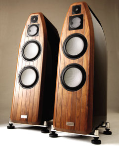

    Em vẫn để mdf, trên mạng có một số mẫu loa ốp gỗ rất đẹp, nhưng ốp gỗ vào rất mất công, em định sơn đen bóng.
    Cặp của a syen là sơn mài
    @syen: chưong trình hay quá hè, em đang cố làm, không thể nhanh hơn được, bắt tay vào làm thật mới gặo nhiều vấn đề

    Mài cạnh như kharma bác chỉ có thể dùng bào bằng tay hoặc bằng máy hoặc máy mài(rất lâu), máy phay không làm được, ở gần là e cho bác mượn máy bào thì mọi việc đơn giản hơn nhiều. Khi vát cạnh, ngay tại chổ góc mỏng đi rất nhiều chắc phải thêm một lớp ốp ở trong.Thân!

    Xin thưa chú là của anh không phải sơn mài nhé, mà giả vờ sơn mài thôi :lol:

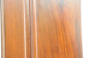

    Cái mẹt loa này độc đáo đấy, anh ủng hộ làm theo cái mặt này, cơ bản phải kiếm được gỗ thịt có vân thật đẹp và đã được xử lý co ngót thật tốt rồi. Cái này thợ mộc VN làm ko phải nghĩ :mrgreen:

    Ặc ặc, vậy là seo, lâu nay cứ nghĩ là em kharma được sơn mài té ra là sơn . . nhật bổn?

    Các bác xem phương án này được không nhé:
    - Sơn Nhật bổn theo phương án của bác Hào, mặt sau bên và trên dưới. ( nghiên cứu về bác này hóa ra là làm .. nghệ thuật, nên có kinh nghiệm về vụ sơn xì :D )
    - Mặt trước thay vì mài cong và sơn đen bóng thì bây giờ em định là ốp thêm một lớp mdf 9mm mài vát cạnh và có sẻ rãnh, sau đó được gián veener rồi đánh véc ni theo kiểu truyền thống.
