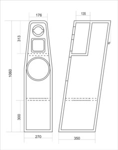

    Rất đơn giản nếu vào tay mình :D Bác có thể mài vát một nửa vách ngăn phía trên cho khớp với độ nghiêng của mặt trên. Như vậy cả hai mặt đều có chỗ bám của vách ngăn.

    Đây là hình phác thảo theo kích thước em đưa ra ban đầu, nhìn ốm nhom, kiểu này chắc loa phải tẩm bổ thêm cho béo chứ nếu để vậy loa đổ mất. Em dự kiến tăng độ rộng lên 2 cm nữa.
    Cảm ơn anh nntien nhé :D

    Thêm độ sâu của thùng là 4,5cm thành 39,5cm là vừa đẹp.

    Khoảng 4km thôi :D. Đang design đây. Vẽ thì đơn giản, quan trọng là vẽ xong mô phỏng thì phải thiết kế thi công (công nghệ chế tạo) sao cho phù hợp với "hoàn cảnh" thì lại là vấn đề. Cái thùng này nếu làm đúng như nguyên mẫu kharma thì khó chế tạo hơn cái thùng của anh đấy.

    Không cần cầu kỳ lắm đâu anh SYEN ơi, em có phương án cực đơn giản, chỉ cần anh vẽ ra Cad hoặc corel thôi, em không biết sử dụng mấy món này, anh nntien có giới thiệu em dùng corel nhưng mà trình em còi quá hè hè . .
    Anh có máy fax không? em vẽ tay fax kích thước sang cho anh vẽ lại cad hộ em rồi mang đi cắt là xong. Nếu cắt từng lớp như của anh xong ghép vào thì toi, khó lắm.
    Tuy nhiên kiểu của em thì cái thùng nó sẽ hơi khác một chút xíu ở thùng loa bass, còn mid với hi thì ko ảnh hưởng gì.

    he he, anh yên tâm là ý tưởng thi công của em đảm bảo giữ được nguyên mẫu ruột thùng eton 8.2 95%, vỏ kharma thì 100% .
