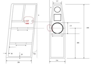

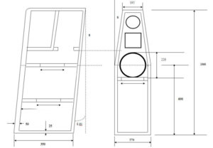

    Thùng em vẽ tạm như thế này, các Bác cho ý kiến góp ý nhé.

    Bác chủ cho tấm đáy dầy gấp đôi cho nó chắc chắn, thêm có tí gỗ thôi à :)

    Bác nên kéo dài phần ngăn ở khoang mid và khoét lỗ như hình, phần vách ngăn dưới đưa lên đúng chỗ ghép đấu hai miếng, phần dưới có thể thêm một vách nữa. Chia lại Như thế vừa chắc thùng và dễ thi công hơn.

    Phần trên khoang mid thêm: chỗ anh vẽ thêm em sẽ khoét một cái lỗ đường kính 125mm.
    Thêm một vách ngăn đúng chỗ ghép được thì kết cấu thùng rất vững chắc, nhưng em ngại chỗ đó là chỗ tiếp giáp giữa hai miếng ghép là 172 độ, cái vách ngăn gắn vào chỗ đó khó thi công lắm anh ạ, anh có cao kiến gì không?
    AGC: em sẽ gắn thêm một tấp ở đáy cho dày 5 cm luôn.
