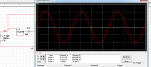

    Em có mô phỏng để tham khảo mạch phưn từn của 1 cái loa thực tế. Thì thấy qua phân tần tín hiệu bị lệch pha khá khác với những gì mà các cụ làm loa đã nêu kinh nghiệm. Đại loại như 90 độ, 180 độ vân vân.
    Em biết hoàn toàn có thể tính được sự lệch pha khi qua phân tần. Nhưng không dễ gì mà tính phát xong ngay. Em thì tin phần mềm mô phỏng một tí... có lẽ hơi bảo thủ.
    Đang ngâm cứu vụ diy noa bám theo các cụ KỀN nên lại pót thêm 1 pót :p

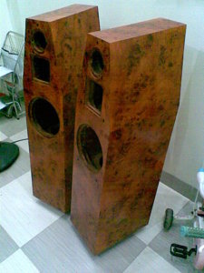

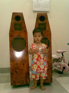

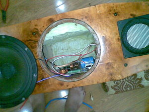

    Mấy hôm vừa rồi nắng nóng em lại lôi cặp loa ra sơn lại, hình như càng sơn càng xấu, tay nghề nón qué :mrgreen:
    Nhân tiện mổ được của anh bạn một đoạn dây loa yaboo thế làm em mua thêm ít dây có vẻ ngon ngon tí đi lại toàn bộ dây loa bằng dây đắt hơn dây Trần phú trước đây

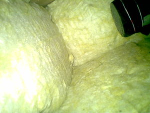

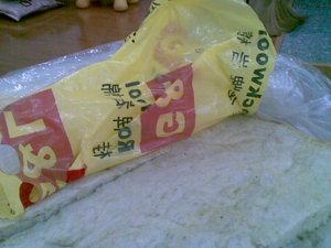

    Chơi luôn cả bông đá lót thùng loa thay cho mút xốp xem âm thanh cải thiện thế nào . .

    Anh tưởng Hà đóng kiểu avalon chứ nhỉ!? ko làm vát vát phần trên ra phía sau à?

    Em đóng theo kiểu dáng kharma mà.

    Về âm thanh thì sau khi em lót cái bông đá vào thì tiếng trầm ( chính xác là ù ì nhẹ nhẹ ) ít đi so với loa cũ, em vẫn để một bên lót mút trứng, một bên lót bông đá để nghe xem thế nào. Để tránh việc có mới nới cũ, nên phải cần tí thời gian nghe mo no xem thích cái nào hơn anh ạ :mrgreen:

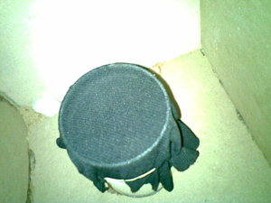

    Đầu ống Vent phía trong thùng cụ có bịt vải mỏng vào không?

    Có chứ anh, không sợ bụi nó bay ra. Bông đá tuy ko sắc cứng như thủy tinh nhưng cũng khá là ngứa. kinh nghiệm là chỉ cần mặc áo dài tay, còn găng tay thi không cần đeo vì da tay khá là dày không bi bông đá đâm.

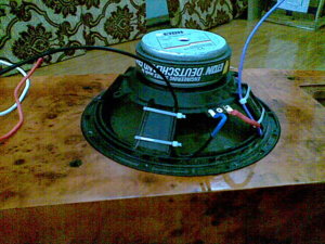

    Thêm cái hình nữa

    Bịt cái miệng port thế này ít nhiều cũng ảnh hưởng đến dao động sóng âm trong ống :D

    Chính xoác rồi, có khi vì thế tiếng bass nó cũng nhẹ đi, em phải bịt vào vì sợ bông đá nó bay ra ngoài ảnh hưởng sức khỏe. Lúc em thêm bông đá vào thùng thấy khá nhiều hạt bụi bay ra ( soi đèn pin sáng là nhìn thấy ) lúc làm em phải đeo khẩu trang, bàn tay thì không bị ngứa ( không đeo găng tay ) nhưng cánh tay thì có vài chỗ ngứa chứng tỏ là bông đá cũng khá nguy hiểm. Em phải tranh thủ mấy hôm mưa trời mát mới giám làm, quạt không giám bật, lắp xong được 1 bên thùng loa người như tắm. Lần này cải tiến nhét cả bông đá vào khoang loa mid :)

    Bông đá kô ngứa mấy đâu dưng hít lâu ngày ... K phổi thôi ... tấm lợp phi bô giờ miền xuôi chê mang lên ủng hộ đồng bào miền ngược hết roài :lol:

    Lại nhầm hehe (sợ lão Chu thì cứ sợ, sao sư phọ lại tung hỏa mù dọa lão ấy thía :lol: ), tiếp xúc ít thì amiang trắng là an toàn sư phụ nhé, hình như có chữ chrysotil thì không lo, vì nó phân hủy ngay khi vào phổi.
