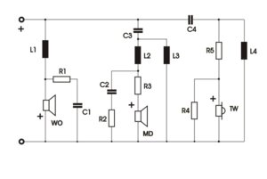

    Tiếp tục nhé, em lắp cái phân tần gần như mạch này đây, trong đó em đã thay đổi một số điểm:
    + Thay vì R3 nối như hình vẽ, R3 em lắp con 30 ohm song song với loa mid và nối thẳng xuống mass, cuộn cảm L2 em quấn dây nhỏ để đạt trị số 1ohm trở thuần, như vậy ít nhiều nó kết với với R3 thành mạch Lpad. Chỉ có vậy thôi nhưng thực tế là mình bớt được mớ điện trở đằng trước loa mid.
    + trị số các linh kiện thì gần như hình bên dưới, e có chỉnh sửa một tí.

    Bác đảo cực driver bass theo xong thì sơ đồ nó như mạch này hay đây là sơ đồ trước khi đảo cực loa bass ?
    Trị số linh kiện đâu ?

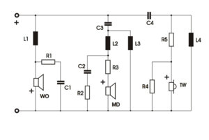

    Bây giờ em lắp theo mạch này đấy, em thay đổi R4, R1, R3, cuộn cảm trước loa mid, trị số đây:
    Có một điều chưa hiểu là tại sao nó lại dùng con R1 nối tiếp với con C1, cái này em éo lắm :lol:

  8. buiducbac
    buiducbac Advanced Member
    25/6/09
    4.165
    Nếu bác đang đấu theo mạch này thì chuẩn rồi không lo bị lệch pha hay ngược pha giữa các Driver.
    Vậy trước đây bác đấu nhầm + - rồi.
    Mạch này cắt bậc 2 cho toàn bộ Driver do đó phải đảo cực Driver Mid so với Bass là chuẩn cả với lý thuyết lẫn thực tế :D

    Không nhầm ạ, em đấu đúng vì em cho là nó sai :lol:
    Đố anh bùi con trở R1 với C1 nó làm gì thế?
  12. buiducbac
    25/6/09
    4.165
    Nghe bác đố là biết bác đã trải nghiệm thực tế rồi.
    C1 lắp một mình thì như những mạch thông thường cắt bậc 2.
    Nhưng khi thêm R1 nối tiếp với C1 nó thay đổi đường đặc tuyến của Driver bass làm đường này bớt dốc hơn so với cắt bậc 2.
    Quan trọng nhất nó góp phần cân bằng trở kháng Driver bass. R1 nên gần bằng với Rdc của Driver bass hiệu quả cân bằng trở kháng là cao nhất.
    R2 và C2 cũng làm nhiệm vụ tương tự như vậy.
    R3 = 30 om bác nối // với driver Mid không ảnh hưởng gì đến mạch chỉ có điều làm giảm trở kháng của toàn đoạn mạch xuống. Từ 8 om chỉ còn khoảng 5.6 om chạy vẫn ngon nhưng làm giảm độ nhậy của Driver Mid xuống. Giảm bao nhiều thì em chưa tính được :)
  13. Camry191
    Camry191 Advanced Member
    14/9/11
    1.781
    27
    Đây là mạch phân tần thiết kế sẵn trong bộ kit. Cụ HaChu lắp theo mạch này à?

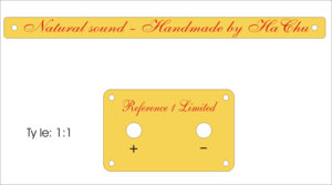

    Em chuẩn bị làm cái tem này đây, một thiết kế "tem, phiếu" của bang hội kenken :mrgreen:
    Chất liệu inox sáng bóng, chữ đen. Hoặc bằng nhôm phay khắc chữ đen.
