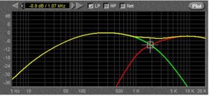

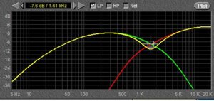

    Pha chỉ bị ảnh hưởng trong cái khu vực mầu đỏ hình Tam giác phía dưới nhìn quen quen :lol:

    Vâng vậy tạm thời có thế kết luận được rồi, cứ căn theo em bass box tính toàn thì cái vùng tam giác nhạy cảm kia nó chịu ảnh hưởng bởi độ lệch pha nó không hể nhỏ một tí nào nhé ( Đồng pha khoảng từ 1,2khz - 4.5khz, ngược pha thì vũng ảnh hưởng các cụ nhìn nó còn rộng hơn chứ chứ không ít đâu khoảng 500hz đến 5kz ) Vậy nếu nói tại điểm cắt thì em vẫn thấy không thuyết phục ạ.
    Trong hình này thì anh Bùi cắt với độ dốc bao nhiêu db thế?
