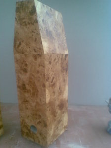

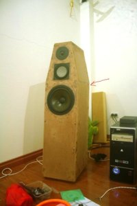

    Re: Kharma ceramic 2.x style - đang chém gió
    Để vuông trông nó hơi thô. Thằng Khạc ma nó cong cong mà.
    Sáng nay mình mang veneer ra thử, uốn cong đường kính 3cm vẫn được, khi có keo nó sẽ mềm và dẻo hơn thì càng dễ mà. Cậu thử xem thế nào.
    Em này hôm nay em mới nhìn kỹ lại đúng là chân dài đến nách :lol: hình như tại điểm bắt đầu bẻ cong thu phần trên của loa lão bẻ cao quá, em nhìn loa hãng điểm bắt đầu thu nó nằm gần giữa thằng loa Bass vậy nên loa của Lão nhìn hơi gầy và cao ---> như chân dài đến nách :mrgreen:
    E đọc đâu đó có người bảo rằng " Chân dài đến nách" thì chỉ có "Chó" mà thôi, chỉ có "Chó" mới chân dài đến nách cụ ạh :shock:
    @Chù Ha: Loa của cụ thấp xuống 15-20cm thì cân đối hợp lý hơn, cụ làm lỗ thông phía dưới hay sau?
  4. pheulong
    pheulong Advanced Member
    11/1/07
    7.571
    18
    đừng dùng keo sữa,cứ keo con chó mà phết là nó mềm ra ngay :lol: kiếm cái như bàn bả tường ấy,phết keo cả loa lẫn ván(phủ 2 đến 3 lần keo)đợi keo khô->kiếm tấm băng dính loại khổ to bóc bỏ phần băng dính đi lấy phần giấy có mặt phủ như giấy nến,gấp đôi lại(để 2 mặt giấy có phủ nến ngoài) cho vào giữa ván và loa.cần dán đến đâu kéo giấy hở ra đến đó là ok,loại ván này khá dày do đó kiếm cái gì cán khi dán nhé :)

    Cám ơn anh phễu nhé , rất chi tiêt và đấy đủ :mrgreen:
    @Xuantran: đúng là nó phải vê tròn cạnh nó đỡ thô, cuối tuần xem sẽ tân trang nội thất cho nó tròn cạnh.
    Hai lão đầu trọc và mặt nã kia tung hứng rất là hay đấy, hãy đợi đấy :evil:

  10. pheulong
    11/1/07
    7.571
    18
    đừng làm tròn cạnh bác ạ,vì như thế lúc dán ván sẽ khó hơn :)

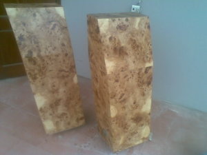

    Sau thời gian chỉnh chọt nghịch nghợm em đã khoác cho em nó cái áo mới, xin cảm ơn anh xuantran rất nhiều :D
    Ảnh chụp bằng Ê63 nên hơi bị xấu :mrgreen:
    hôm nay mới để ý tới cái lỗ thoát hơi,xấu quá :lol: nếu có thêm đôi se thì bác lưu ý làm dạng thoát khe hoặc đánh thủng sàn luôn :lol:
    Loa hãng họ toàn nhập ống nhựa tiền phong 3C của mình về rồi sơn đen lên thôi mà anh , em cũng làm theo hãng cho nó hi-end :p
    Cố lên cụ Rùa :D Các mép dán veneer cố gắng mài cho vuông thành sắc cạnh và thẳng vào rồi hãy sơn. Em nhìn thấy nó hơi cong queo.
    hãng thì chỉ có anh Jmlab hay dùng ống nhựa TP của ta thôi,nhưng ta thì phải làm giống anh Đức quốc cho đẳng cấp :lol:
