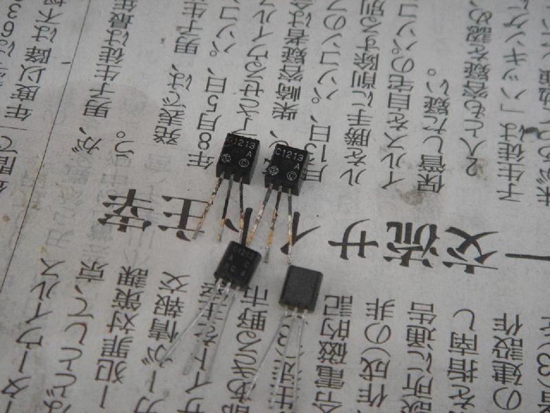

    C1213 hềnh như em thấy đâu đó ... trong kho nhà em , vuông vuông vát vát của hitachi thì phải :lol:

    Đúng òi . vuông .vát là của Hitachi thời xa vắng đó
    Cafe bác VQ đẹp trai nhá :mrgreen:
