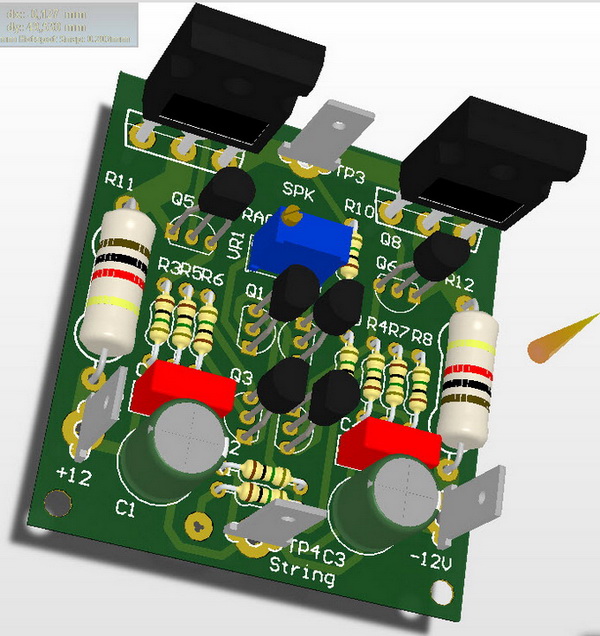

  10. mimosalq
    mimosalq Advanced Member
    Tham gia ngày:
    8/5/06
    Bài viết:
    12.824
    Đã được thích:
    122
    đÂY NÈ..xong cơ bản,trang điểm cho đẹp gái nữa là xong.

  12. mimosalq
    Tham gia ngày:
    8/5/06
    Bài viết:
    12.824
    Đã được thích:
    122
    quá đơn giản,bo sẽ to ra 1 chút xíu....

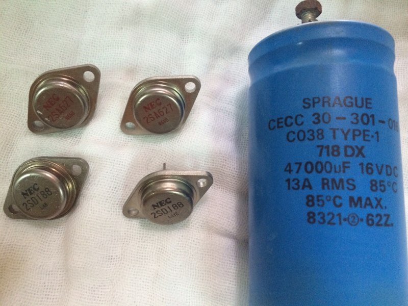

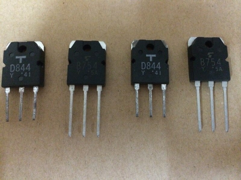

  19. audiophile87
    audiophile87 Advanced Member
    Tham gia ngày:
    16/7/12
    Bài viết:
    388
    Đã được thích:
    20
    Nơi ở:
    Kyoto- Japan
    Các bác cho e cái review về 4 em này ạ, chúng nó khác đời đã đành ko biết có fake ko :cry:

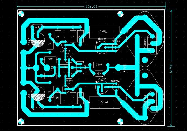

    Em triển khai bo Hiraga 8w có bác nào theo ko ạ, tối nay e chỉnh sửa chút ít rồi phóng lên sao kim thui
  22. obscurus
    obscurus Advanced Member
    Tham gia ngày:
    28/6/14
    Bài viết:
    352
    Đã được thích:
    Bác thử cho cái hình layout lên để mọi người xem thử xem.
  23. audiophile87
    Tham gia ngày:
    16/7/12
    Bài viết:
    388
    Đã được thích:
    20
    Nơi ở:
    Kyoto- Japan
    Layout đây các bác, bác nào muốn theo thì lập danh sách nhé
    P/s: trình vẽ em còn kém các bác thông cảm :mrgreen:

  25. n_nhoang
    n_nhoang Advanced Member
    Tham gia ngày:
    29/7/06
    Bài viết:
    2.520
    Đã được thích:
    20
    Cặp Zener đâu mất tiêu :roll:
