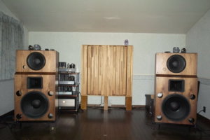

    Hôm nay Bộ thùng loa Hi-Fi 4 đường tiếng của Em cũng về đến phòng nghe, bắt đầu một công đoạn vô cùng gian nan và không có lối thoát: Bộ phân tần cho hệ thống 8 củ loa này.
    Gởi các Bác tầm hình gia đình loa:

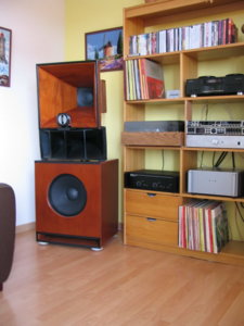

    Phần Bass 100Hz trở xuống xem như là khá ổn với cặp Woofer 18" đảm nhiệm, phần Trung và cao thì Em vẫn đang nghiên cứu tiếp một số thiết kế :) ma chưa chọn được cái nào.
    Loa này giống chú Vịt Donall quá :lol:

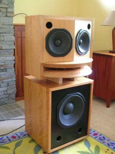

    Re: Hi-Fi Loudspeakers: Bắt đầu dự án loa 4 đường tiếng (Tr.8)
    Cái này trông cũng hạp với bộ Driver của Em đây

    phòng nghe thì bé teo... mà loa thì khủng bố. vì thế chủ nhân phải vất vả đây, nhất là xứ lý cái thùng bass ... khà khà :mrgreen:
    híc, chiều em phụ khiêng loa tí tẹo... mà giờ vẫn đau lưng :wink:

    Hèn chi chạy mất cả dép :lol:
    Mới thử cân 1 Module Bass 18" thấy gần 100kg rồi, công nhận mình vẫn còn khỏe chán!
    bộ này coi bộ hợp với bác chủ về phòng nghe lẫn âm thanh đèn. hình trên mạng, em tình cờ thấy nên link cho bác chủ xem đỡ :lol:
