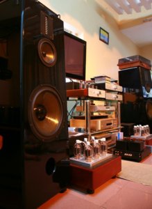

    Re: Hi-Fi Loudspeakers: Beyma vs. Nirvana và phần còn lại củ
    Thêm tấm hình ghép với Sumo 4D32 PPP - 220Wrms/8Ohms

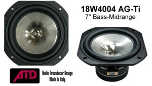

    Củ mid seas hót thế nào rồi anh Thi ơi.
    em thấy củ này cũng hay hay,anh xem thử atd 18w 4004 agti

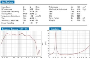

    thông số của em nó đây, nếu thay thế cho củ mid seas thì phân tầng có thay đổi nhiều không anh.

    Củ loa này có đặc tính tần số hơi ngược với SEAS, dải trầm và low Mid tốt hơn Seas nên nếu ghép với Eton 12-680 thì theo Em sẽ cắt trong khoảng từ 150-250Hz,
    Phần tần số cao theo đồ thị thì roll off ở ~4kHz => nên cắt ở khoảng 2k - 2.5k, do vậy khi tìm tweeter thì lựa loại có thể chơi tốt xuống 2kHz.
    Về thông số Em thấy cái này tốt hơn seas nhưng nhìn cái vật liệu màng loa này thì Em khoái cái màng loa nextel của seas hơn !!!
    Củ loa Ý này gần đây được nhiều hãng loa dùng chứng tỏ nó tốt, Bác mua về dùng thử rồi so sánh với loa seas của Em luôn đi.

    Trở kháng của củ này 4 Ohms, củ Seas 8 Ohms, cắt tần cũng chưa chắc giống nên phân tần phải khác trị số linh kiện gần như 100% roài :mrgreen: .
