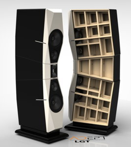

    Thang thang thấy một số thiết kế thùng hay hay, gởi lên các Bác tham khảo

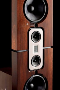

    Bác sĩ thấy cái này thế nào ?
  13. tcqanh
    tcqanh Advanced Member
    11/9/07
    8.015
    92
    Q3, Sài Gòn
    nhìn cái màng loa Kevla loa bass làm em liên tưởng đến B & W quá :D
    sao cái hãng làm piano giờ đi chế loa nhể. chẳng lẽ là đi mua củ loa, nhờ ai đó đóng thùng và làm phân tần... rồi chỉ việc dán cái mạc Steinway ? :lol:

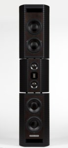

    Còn cái hãng này nữa, xe không lo làm, lại đi làm loa :lol:

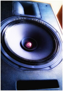

    Em chính thức gia nhậy hội Beyma của bác Thi với củ loa treble Beyma CD10Fe + horn TD164..........hehehe
    Phải nói là treble quá tuyệt bác Thi ui.............:)
  24. DIY-lover
    DIY-lover Advanced Member
    12/8/07
    7.338
    87
    TBG - HCMC
    Oái, mới nhìn cứ tưởng fan Nir qua khè :mrgreen: , cái chữ Nir to tướng dễ làm hiểu lầm qué :lol:
