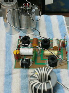

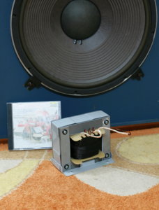

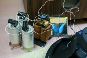

    Em mới hoàn thiện cặp choke cho loa Bass, choke này có nhiều ngõ ra 8 - 10 - 12 - 15mH để có thể thay đổi tần số cắt phù hợp với phòng nghe

    có thể nói đây là cặp choke cho loa to nhất mà em từng thấy. híc, cuộn cảm mà to bằng cái biến thế cho ampli 845 luôn mới kinh :lol:
    nói chung sau khi hạ điểm cắt của loa bass to khủng bố này xuống mức rất thấp thì... nghe êm tai hơn vì bass thiếu. tiếng bass này vẫn còn lư lửng lắm... còn lâu mới bì kịp thùng B380 và B460 về mặt bass sâu.

    chẳng qua là cụ dùng toàn linh kiện người ta không có. cục choke cho loa mà chơi fe 45 (hay 48 ?) và dây tới 2mm lựng... thì đúng là quá hớp :lol:
    cụ biết cái peak resonance impedance equalization circuit hông ? đã chơi linh kiện đỉnh thì... cho tới lun :mrgreen:

    Inductor mà chơi phe to thế chỉ tổ méo. Chắc do phe zỏm. Ra chợ nhặt mấy cục FE chocks về mà quấn cho nó đúng chức năng và nhỏ gọn. Hoặc có thể chơi feritte cũng ok!

    Cụ cứ bình tĩnh, Em đã bảo 1 tháng nữa nếu hên lắm thì sẽ hoàn thành cặp loa, mỗi cấu hình Xover và Driver Em đều trải nghiệm 1 thời gian để chiêm nghiệm mặt được và chưa được rồi mới chỉnh tiếp. Quan điểm của Em thì tiếng trầm sâu chỉ cần thiết nếu nghe thấy hay và thích thú, còn nếu nghe lâu gây cảm giác mệt thì Em thà cắt nó đi.

    Nhòm mẹt mà bét hình dong! :lol:
    Qua Em nhòm cho kỹ cục choke này rồi phán cũng chưa muộn đâu ạ! Trước khi làm cục choke này thì Em đã kinh qua nhiều loại lắm roài Cụ ơi :wink:

    Cục xuyến có Air gap chứ hả? Cục Duoble C-Core còn nhìn tạm được, chứ cái cục EI kia tuy có cách điện 4 con bulong, nhưng 4 cái lá phe kia vưỡn chạm. :lol:
    Dạo này đang tập ...chém mà! :lol:
    Hum nào cho "xin" 1 cặp PCB -cross nha! :lol:

    cục EI kia chưa cho hát cụ ơi. chờ xem thế nào. cơ mà quấn dây 2mm mà không bị lỏng,cấn, méo dây, không có khoảng cách giữa các dây thì mới khó. có khi tiếng gồ ghề mới lạ tai. và có khi " méo " mí hay :D
    xover thì P to P đi cụ, có mấy con linh kiện à. em thường lấy keo Silicon để dán, vừa chắc lại vừa dễ tháo ra bằng 1 con dao rọc giấy.

    Cục choke xuyến này là choke AC thì cần gì Air gap ? với lại Em ghép với Amp đèn thì lấy DC ở đâu ra ? :mrgreen:
    Cục EI thì đạt tiêu chuẩn cách điện hết rồi (yên tâm nhá), có Air gap luôn vì sau này lỡ ghép với Amp bán dẫn bị rò DC thì cũng không ảnh hưởng gì đến đáp tần.
    Còn bo PCB thì còn vài cái nên Cụ tranh thủ nhé, BS mà nghe thấy thì . . . :lol:

    Ơh! chơi mạch từ kín àh? Inductor có thấy ông nào chơi mạch từ kín đâu? :lol: :lol:
