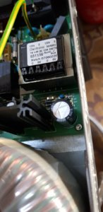

    Bác chụp kỹ kỹ xíu em xem thử, hình như em thấy một chú Varistor chống cao áp bị cháy. Về phần nguồn amp nội địa dễ sửa, amp châu âu em ít dùng nên chưa có kinh nghiệm lắm nhưng cơ bản cũng giống nhau
