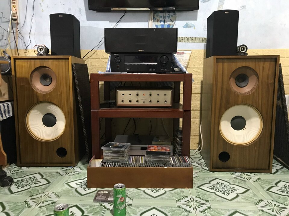

    âm trầm cho toàn dải cũng là băn khoăn của em, lúc trước cũng đóng thùng mà trận các kiểu cho toàn dải nhưng vẫn ko hay dc, nó cứ sao sao đấy, em quyết định chơi theo cách của mình, lên thùng 2 way gồm 1 bass jbl 30cm và 1 mid philips 9710, củ siêu treble T90A em đặt trên nóc.
    Giờ em tạm hài lòng, bass sâu và mềm, mid ngọt, dải trên tốt. Em đánh bằng con đèn Scott 222C
