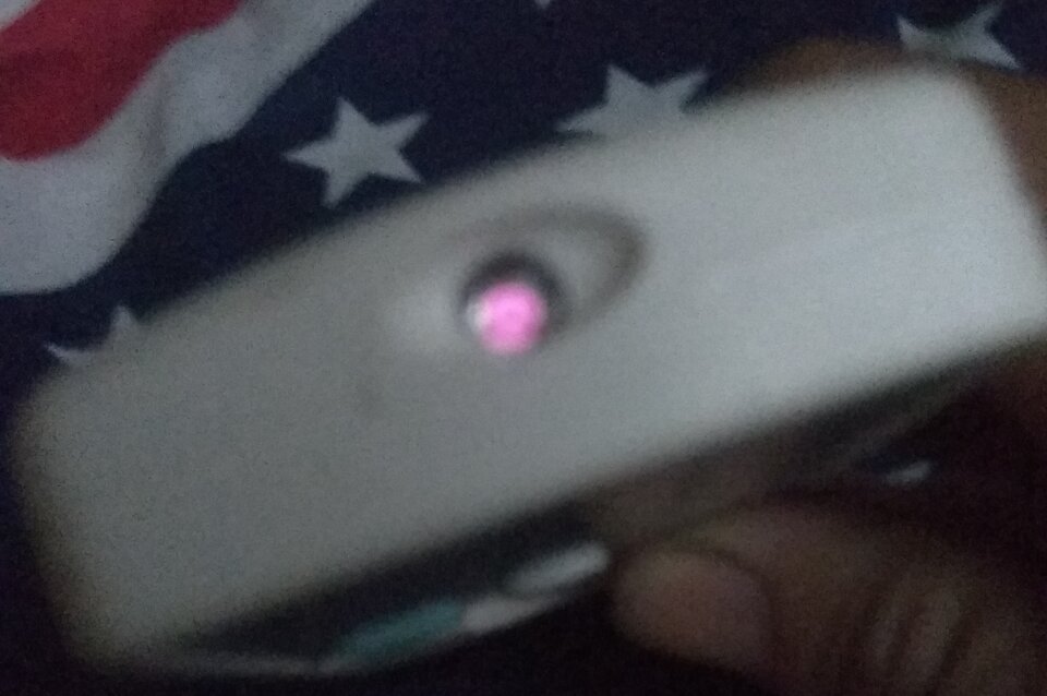

    Các bác biết chỉ giúp,
    Điều khiển từ xa của amply Rega Elicit-R (Rega Solaris) không điều khiển được, sau khi mình gỡ pin ra khỏi nó tầm 1 tháng. Mặc dù đèn trên remote vẫn nhấp nháy, thử đổi pin khác vẫn thế.
    Cảm ơn cả nhà!

    Bác mở camera điện thoại (camera sau) rồi cầm remote hướng vào camera, bấm phím trên remote xem diod hồng ngoại có phát sáng không? Hình như là iPhone thì không nhìn thấy, còn mình thử bằng mấy cái điện thoại Android thì thấy có phát sáng. Nếu vẫn phát hồng ngoại thì tính tiếp.

    "Mặc dù đèn trên remote vẫn nhấp nháy"
    Câu này nó chưa rõ nghĩa nhé, hôm nay gặp phải mưa rào hả ếch
  6. gialong76
    gialong76 Advanced Member
    19/3/07
    192
    169
    Cảm ơn, mình cũng đã thử và nhấp nháy hơn mắt người yêu :)

    Cảm ơn, mình đã mò ra từ sách hướng dẫn của nó "RC CODE : Phillips RC5 system number 16 audio pre-amplifier."
    Chỉ 3 nốt nhạc là trở lại bình thường :)
