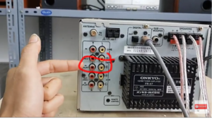

    Chào các pro. Mình có 3 câu hỏi:
    1. Bộ Onkyo FR-X7 của mình cắm dây AV vào cổng 'Tape in' thì loa sôi rè, mở ra thì hết. Em đã nối đất vỏ thiết bị, kiểm tra đấu nối đúng, dây AV thử qua 4 cọng mới đều bị rè, nguồn phát em chưa chắm vào đầu còn lại. em mở chế độ 'CD reeding' thì mở nhạc bình thường.... Xin chỉ cách khắc phục?.

    Cả 4 cọng RCA (AV) của Bác đều không ổn , Bác tìm loại tốt hơn thử lại nha.

    Nếu khi chưa cắm cáp av vào tape in loa không sôi rè , khi cắm vào mà loa sôi là do dây (có thể phần pre amply không sịn dể bị nhiểu) nếu có dây av tốt sẽ không bị.

    Em có cục onkyo này. hôm qua cấm cd Marantz vào thử thì phát ra loa cũng bị rè nhẹ. Dây av em cấm là vdh The Rock. Dù amply em có cấm qua bacl. cấm dây av lại amply đèn thì ko bị ji hết.

    Muốn thử dây Av có ok ko Bác cắm dây vào amply thả dây xuống đất rồi vặn volume từ từ , đến max volume mà loa không phát ra tiếng ồn là ok

    Chắc mình sẽ chế 1 cọng cáp có vỏ bọc lưới chống nhiễu rồi nối đất xem sao chứ mình ức chế quá.

    Nếu amly lúc chưa cắm dây av không bị nhiểu , lúc cắm dây vào lại nhiểu đa phần là do dây.

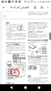

    Ai giúp em với em search catalog thấy kết nối cổng vào in có đi qua 2 cục một trắng một đen là cục gì vậy ạ? Tiếng Nhật em không hiểu. Không lẻ bó tay sao các pro. Cứ cắm dây AV vào cổng Tape in là nó sôi rè.

    Bạn cắm vào lin in trên cùng là đúng , 2 trắng đen là 2 đỏ đen dây RCA (AV) đó Bạn

    Nan giải lắm bác ơi.
    Chổ line in căm dây đầu 3,5 để nghe bằng đt.
    Chổ Tape cắm dây lấy tín hiệu từ bộ Bluetooth và thẻ nhớ nhưng chỉ cần cắm dây vô là nó rè rồi chưa cấp tín hiệu.
    Bác tư vấn giúp.

    Mình thấy chỉ có lin in trên cùng là có thể nối với các thiết bị khác. Bác rút dây 3.5 ra cho dây av và kết nối với CD , bộ Bluetooth .
