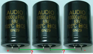

    Em định mắc nối tiếp mấy cái tụ,
    Nguyên tắc mắc nối tiếp thì cực âm của tụ này nối với cực dương tụ kia
    Tuy nhiên sau khi mắc song rồi thì em muốn hỏi mấy cái đoạn nối cực giữa các tụ ở giữa, thì nó trở thành cực âm hết phải không các bác
    Em có cái hình minh họa (tụ của em ko giống vậy), các bác cho em hỏi chỗ nối dây xanh nó thành cực âm hết phải không, thanks

    Nếu 1 đầu bác nối vào cực +, đầu còn lại bác nối vào mấy cái dấu hỏi sẽ là cực âm. Ngược lại nếu đầu dây thứ nhất nối vào cực âm thì cái dấu hỏi là cực dương.

    Bạn phải có điểm mốc so sánh thì mới xác định được âm dương của từng chân tụ sau khi đấu chứ...

    Em có đánh dấu đầu dây dương (+) ở cái tụ thứ nhất và đầu dây âm(-) ở cái tụ thứ 3 rồi mà.

    Bác nối tiếp thế để tăng áp chụi đựng nhưng điện dung giảm 3 lần đó

    thấy trên youtube có hướng dẫn là đấu xong phải đo phân áp trên từng cái, vì lý thuyết là điện áp được chia ra, nhưng thực tế có tụ sẽ volt ít, có tụ volt nhiều nên sẽ có tụ bị nổ
