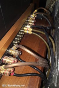

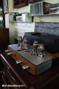

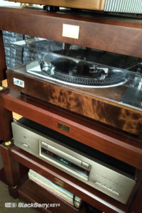

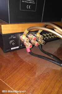

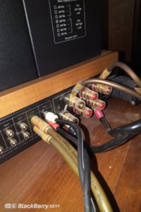

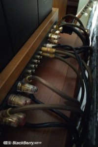

    Em đang dùng Amply đèn Sinfonia, và đang dùng CD Accuphase làm nguồn phát.

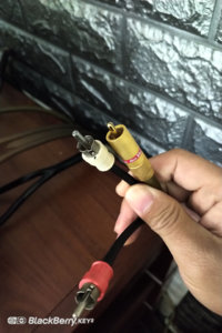

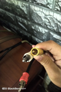

    Gần đây, muốn trải nghiệm đĩa than, nên em vác cái Tuner Victor JL B31 về và làm nguồn phát, nhưng kết nối rắc cắm kiểu gì mà tiếng rất bé, không nghe được. Hỏi người bán chuyên Tuner, và có chụp ảnh các chân rắc phía sau Amply, nhưng người bán cũng chưa gặp tình trạng tương tự.
    Trước đó, theo chỉ dân của người bán, em cắm 2 rắc của Tuner vào cổng phono sau Aamply, sau đó chuyển Amply sang chế độ Phono, nhưng tiếng rất bé, không nghe được, chuyển sang Tuner cũng vẫn vậy.
    Một vấn đề nữa mà em thấy là:

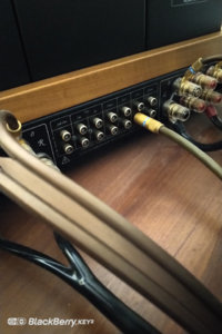

    1) Dây tiếp mass của Tuner không biết cắm vào chỗ nào trên Amply vì theo người bán Tuner thì Amply của em không có cổng tiếp mass, thường có ký hiệu GND; và
    2) Trên amply của em có cổng phono power supply, mà em không biết cổng này để làm gì vì chân rắc nó lạ lắm.
    Em up một số ảnh lên đây, nhờ các cao thủ phán cách kết nối, liệu em có phải mua thêm rắc chuyển đổi gì không ạ. Em cảm ơn.

    Cổng phono dùng để chơi đĩa nhựa, nhưng có thể bác đang dùng kim MC mà ngõ vào phono của amp là dành cho kim MM.

    Thứ nhất, nếu amply của bạn có đường phono thì luôn phải có cọc tiếp mát cho phono ngay cạnh ổ cắm phono
    Thứ hai, ko rõ kim quay đĩa của bạn là MM hay MC, cổng phono của amply (nếu có) phải có công tắc chuyển MC thì mới nghe được với kim MC
    Thứ ba, phono power supply là cổng cấp nguồn cho phono rời, đi đồng bộ với amply đó
    Bạn hãy chụp rõ phần cống vào của amply để anh em tư vấn tiếp

    Con amply này của bạn ko thể cắm trực tiếp bộ cơ than kia vào được, bạn phải mua thêm bộ phono box để khuếch đại tín hiệu đủ lớn rồi mới đưa vào amply này đc. Amply lắp đèn Nga mà bán đắt dữ vậy, có lẽ tại thương hiệu

    Amply của bạn cổng Phono là để chờ thôi, thông thường unison ko lắp mạch phono vào amply, trừ trường hợp đặt hàng. Box phono nhằm khuếch đại tín hiệu đĩa than - đĩa than gain thấp! Kể cả bạn chơi kim MM là đơn giản nhất ko có box phono ko nghe đc!
