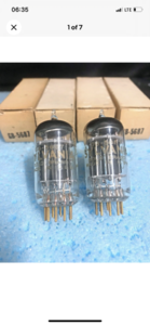

  9. Việt Anh Pháp
    Việt Anh Pháp New Member
    25/11/23
    Gb-5687 của sylvania chân vàng nữa a. Em mua được ít mà không rõ chất âm ra sao
